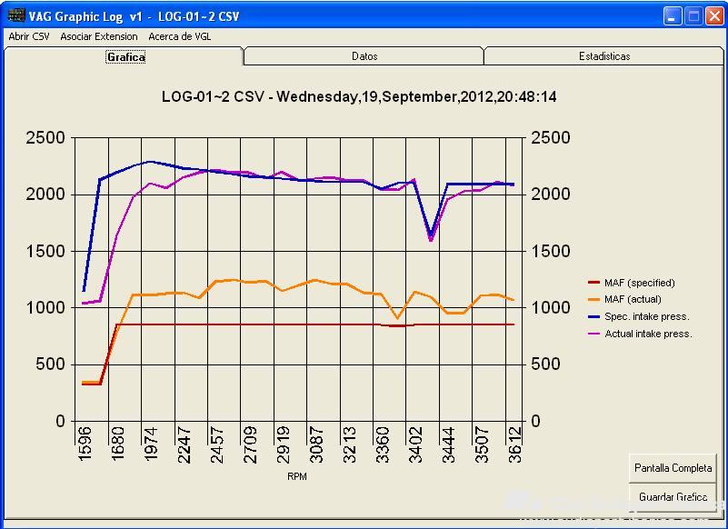

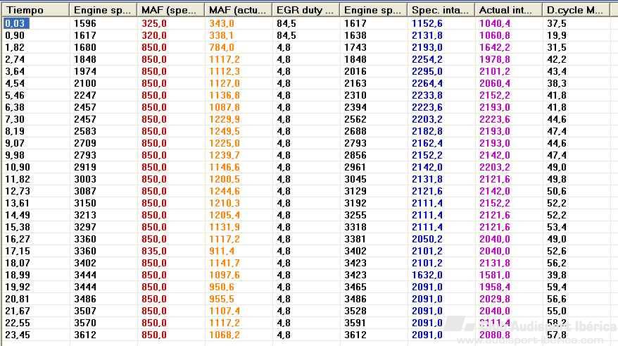

sata Publicado 20 de Septiembre del 2012 Denunciar Publicado 20 de Septiembre del 2012 Hemos hecho un autoscan y no ha salido nada reseñable en motor.Un error en el cauda pero que parecía antiguo.Nunca se le había pasado la diagnosis.El cauda está cambiado por uno nuevo. Hemos hecho un log de cauda y turbo Ha salido esto: Se trata de un 1.9 inyector-bomba. AJM.Pinpon estos datos deberías ponerlo en tu firma. Y presenta los siguientes síntomas. -ralentí inestable. -al acelerar en parado a partir de 3000 RPM +/- el motor se revoluciona solo. -al hacer el log el coche se muestra perezoso y tiene muchos baches/tirones. -Los tubos de vacío tenían mal aspecto,...........Yo -El angle syncro estaba en -0.3 y 0.3. -Hemos mirado la cantidad inyectada de los inyectores y se compensan unos con otros,..... y todos están dentro del margen. -La EGR y la chapaleta de apagado presentaba mucho resudado de aceite,...lo que hace pensar que el colector de admisíon y la EGR estarán bastante bozados. -La aguja de la temperatura solo sube cuando se la da ben de candela (logs,...p.ej.) y enseguida vuelve a bajar a 60. El tema de los baches (sientes de sierra en la gráfica) lo achaco al mal estado de los tubos de vacío o a alguna perdida en la admisión,no hemos revisado el circuito tubo a tubo,......tampoco silba........ ......Pero el ralentí inestable,....... y que se revolucione solo en parado????,......tal vez la EGR? que esté hasta arriba de carbonilla ???? Saludos. Saludos. Responder

pinpon70 Publicado 20 de Septiembre del 2012 Autor Denunciar Publicado 20 de Septiembre del 2012 Hola buenas , he desmontados esta mañana (4 horas) la EGR y la admision , y los he limpiado ( los he dejado como el culo de un bebe) le he vuelto a montar todo y sigue el mismo problema con los dichosos TIRONES , a ¿alguien se le ocurre por donde puedo mirar ahora?. Ayer estube con el amigo SATA( desde aqui un saludo y muchas gracias) haciendo log y el resultado fue el que esta arriba , parece todo normal ,si alguien ve alguna anomalia que me la comente por favor. U n saludo. Responder

Alo Publicado 20 de Septiembre del 2012 Denunciar Publicado 20 de Septiembre del 2012 Hemos hecho un autoscan y no ha salido nada reseñable en motor.Un error en el cauda pero que parecía antiguo.Nunca se le había pasado la diagnosis.El cauda está cambiado por uno nuevo. Hemos hecho un log de cauda y turbo Ha salido esto: Se trata de un 1.9 inyector-bomba. AJM.Pinpon estos datos deberías ponerlo en tu firma. Y presenta los siguientes síntomas. -ralentí inestable. -al acelerar en parado a partir de 3000 RPM +/- el motor se revoluciona solo. -al hacer el log el coche se muestra perezoso y tiene muchos baches/tirones. -Los tubos de vacío tenían mal aspecto,...........Yo -El angle syncro estaba en -0.3 y 0.3. -Hemos mirado la cantidad inyectada de los inyectores y se compensan unos con otros,..... y todos están dentro del margen. -La EGR y la chapaleta de apagado presentaba mucho resudado de aceite,...lo que hace pensar que el colector de admisíon y la EGR estarán bastante bozados. -La aguja de la temperatura solo sube cuando se la da ben de candela (logs,...p.ej.) y enseguida vuelve a bajar a 60. El tema de los baches (sientes de sierra en la gráfica) lo achaco al mal estado de los tubos de vacío o a alguna perdida en la admisión,no hemos revisado el circuito tubo a tubo,......tampoco silba........ ......Pero el ralentí inestable,....... y que se revolucione solo en parado????,......tal vez la EGR? que esté hasta arriba de carbonilla ???? Saludos. Saludos. ¿Lo hicisteis a fondo sin soltar nada seguro? ese pico hacia abajo de la linea azul que es la de consigna no tiene sentido si no levantateis el pie. Aqui tenemos uno de este modelo: Esa gráfica es como si llevara una repro en bajos, si lleva repro ya si que nos podemos perder porque una repro mal o con algún defecto pues te hace lo que quiera. ¿Aparte habéis visto lo que oscila la medida real caudalimetro, aún en los intervalos de presión del turbo constantes? eso no es normal, y si a eso comparandolo nos fijamos que es una medida mas alta que en el que yo he puesto pues una pequeña fuga que se vaya abriendo cerrando creo que si que puede haber. Esos son las cosas que yo veo bastante raras. Responder

Alo Publicado 20 de Septiembre del 2012 Denunciar Publicado 20 de Septiembre del 2012 (editado) Podría ser el pedal.... la próxima vez que hagas el log como hay para tres canales pon uno que te sale la carga del motor ("load") a ver si va a estar haciendo tonterias, el pulmón da sintomas de que tarda mucho en entrar el turbo o directamente no entra pero prueba a ver. ¿Repro no llevas no? Un saludo. Editado 20 de Septiembre del 2012 por Alo Responder
sata Publicado 20 de Septiembre del 2012 Denunciar Publicado 20 de Septiembre del 2012 Podría ser el pedal.... la próxima vez que hagas el log como hay para tres canales pon uno que te sale la carga del motor ("load") a ver si va a estar haciendo tonterias, el pulmón da sintomas de que tarda mucho en entrar el turbo o directamente no entra pero prueba a ver. ¿Repro no llevas no? Un saludo. Hola Alo,,.... El pedal a mí me dio la sensación de que está muy sensible,...pero si no va bien,.....¿no debería reflejarlo el autoscan ? Si que pensé en el potenciometro del pedal pero al no salir reflejado,...lo descarté. Recuerdas que canal es exactamente para que se refleje la carga ?,........ Saludos,campeón. Responder
