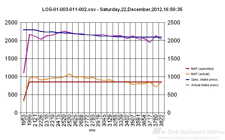

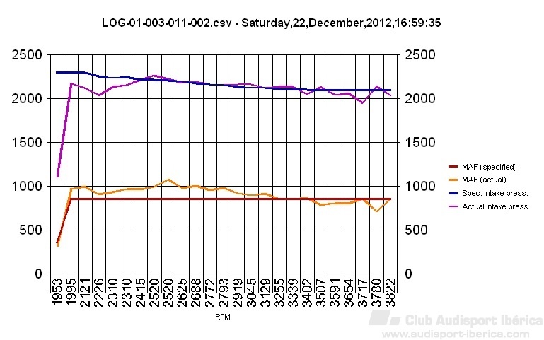

Alo Publicado 12 de Diciembre del 2012 Denunciar Publicado 12 de Diciembre del 2012 Yo haria ademas un log como el que hizo sata de forma que durante el log te de los tirones y podamos hacer una grafica del canal 3 del 11 y del que te venga con la señal del acelerador. Responder
sata Publicado 13 de Diciembre del 2012 Denunciar Publicado 13 de Diciembre del 2012 La posición del acelerador se mide en el canal 2. Haz un log de los canales 2, 3 y 11 y sube la pantalla de datos. Así veremos, si los dientes de sierra son debidos a una mala señal del sensor del acelerador. ¿Cambiaste los tubos de vacío? Espero que si,...ya que cuando vimos el coche,...... no tenían buena pinta.Y para lo poco que valen (piratas,claro,...xd) , vas descartando causas. El dia 21 voy a Bilbao,....pero no se de cuanto tiempo libré tendré. Saludos. Responder
sata Publicado 29 de Diciembre del 2012 Denunciar Publicado 29 de Diciembre del 2012 Bueno,.....el sabado 22, hicimos un log del 3,11 y 2,....midiendo el sensor del acelerador y en todo momento marcaba al 100 % Hicimos pruebas pisando el acelerador con el coche parado y el valor tampoco oscilaba teniendo quieto el pie y en diferentes posiciones del recorrido del acelerador.Yo pienso que el sensor ese está bien. Ahora bien,......el coche aún sigue con el termostato estropeado y los tubos de vacío no están cambiados todos,....... Subo un log que hicimos pero que no varía mucho de los anteriores. S2 Responder
Alo Publicado 1 de Enero del 2013 Denunciar Publicado 1 de Enero del 2013 Ese log esta bien, al menos para que no de tirones, el problema debe estar en la inyección. Así se mira y se cambia la tandem http://www.areavag.com/foro/showthread.php?16208-Cambiar-bomba-tandem-1.9-TDI-bomba-inyector-Manual Para los inyectores normalmente se mira el caudal que inyecta cada uno con vagcom observando sobretodo el que se suba de valor con el vagcom y tambien se quita el manguito de retorno y se introduce en un vaso cada uno y ves si alguno llena el vaso mucho mas rapido de lo normal ese inyector pierde gasoil por el retorno. A lo mejor estas cosas es mejor llevarlo al taller de inyección que pueden comprobar los inyectores en bancos de pruebas y es mas fácil en teoria que den con el fallo, un inyector vale mucho, y se reparan y limpian en sitios de esos y la bomba tandem cuesta mas de 300 € con lo que no es plan de jugarsela a lo mejor. Responder
