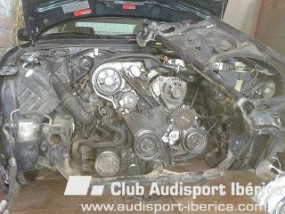

Nadie me aporta nada mas?. No me urge demasiado, ya que tengo unos dias por delante de fiesta en el trabajo y tengo el coche desmontado ya que al desmontar para hacer el cambio de la distribucion me di cuenta que el radiador supuraba algo de refrigerante y he pedido uno nuevo, y ya depaso le cambio la botella de expansion que esta sucia y no se veia el nivel con su tapon tambien nuevecito y de paso el sensor de temperatura que va en el radiador que todo sea que al desmontarlo se fastidie y ya vamos a lo seguro. Bueno haber si me comentais algo mas del tema de la distribucion. Saludos

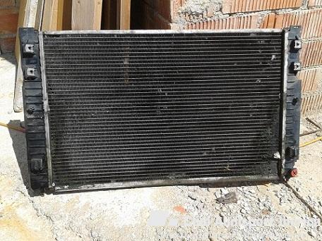

Aqui otra del radiador en el cual se aprecia como en los laterales bajos se ha formado un chapapote espeso a causa de la supuracion del liquido refrigerante y del polvo y porqueria varia del propio circular, y era supuracion-evaporacion por que el coche desprendia olor de liquido refrigerante pero no tenia perdida grande y solo se veia una gota cada muchos dias, el nivel no bajaba o era inaprecible y esa gota semanal siempre en frio, nunca en caliente.
Aqui lo tenemos.

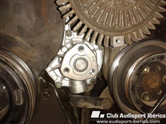

Otra de la bomba de agua ya instalada, no hacia falta cambiarla pero..... ya que se desmonta por el precio que tiene se cambia, decir que la bomba que tenia puesta era de las de laton o cobre o no se que material pero no de plastico.
Se nota e!!!!!

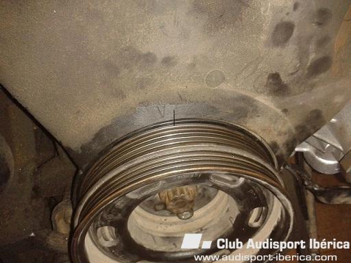

Y por ultimo una de la polea para que veais el adelanto que lleva la polea del cigueñal sobre la marca de la tapa, no se si se apreciara lo suficientemente bien, para ayudar he hecho una rallita en negro con el paint, aclaro que la del arbol de levas esta en su posicion.
Bueno haber que os parece y si es preocupante o si a alguien le ha pasado algo similar, si atraso un diente entonces se quede atrasado como un 1cm largo, y si lo dejo en posicion de la marca paso esto y se adelante esos mm. Bueno haber si algun entendido me saca de mi duda o esque he montado algo mal y soy capullo. :)
Agusgs, y que alguien me corrija si me equivoco, pero esa polea aunque salga del cigueñal no es la que tiene que cuadrar con el arbol de levas, tiene que ser una polea dentada que supongo que hay detras de la tapa de plastico.
Eso que enseñas es una polea de correa de accesorios, ademas que yo sepa con todos los montajes y desmontajes de distribución hay unos utiles para poder bloquear ciertas poleas precisamente para que no se vayan de punto y facilitar el montaje, lo que pasa que esos utiles o se utilizan tornillos o se los hace uno porque son sencillos de hacer.
Pero vamos que lo primordial es que esa polea no es de la correa de distribución y no tiene por que coincidir con nada, no se que tutorial has mirado o te has confundido.... :conf:

Hola, gracias por tu aporte, pero mirate dentro de bricos el de cambio de distribucion y bomba de agua de este mismo motor, veras como na hace falta util alguno, y que las marcas de la parte del cigueñal se miran en esa polea que como dices es de accesorios pero va anclada y con posicion en la polea dentada del cigueñal. Mirando por internet hay utiles para algunos coches para evitar que se mueva pero en este coche va marcada en el propio motor el Pm del arbol de levas en la polea y en la tapa de la culata donde se han de hacer coincidir y en la polea de accesorios y en la tapa de plastico de la distribucion el Pm del cigueñal. No te discuto que haya utiles que los hay pero no se si para este motor, que no hacen falta ni los usan en absolutamente ningun tutorial que he visto, es mas en el manual de audi tampoco.

Y una cosa, cuando dices que lo pones en posicion coincidente, le das una vuelta entera y se te va esos mm., ¿si le das otra vuelta que pasa?¿sigue igual con esos mm. y no va a más? Lo digo por que podria ser que esa pequeña variación se deba a que la correa se acabe de tensar o estirar.

ASI es yo lo pongo coincidente en las 4 marcas y al dar una vuelta ya se va esos mm. de todas maneras cuando he arrancado el coche ha dado bastantes mas de 2 vueltas y esos mm a simple vista eran iguales es decir, o esa es su posicion por la variacion que hicieron en estos motores que antes llevaban una correa de 152 dientes con un tipo de tensor y poco despues sacaron una modificacion de un tensor mas "moderno" y una correa con 153 dientes. Yo le he montado el tensor "moderno" y la de 153 al igual que ya lo llevaba y tambien estaba con ese desfase de mm. Estoy por pensar que la polea de accesorios la que tiene la marca no sea de este motor pero valida igualmente para el uso que tiene en nuestro coche y tenga ese desfase de mm aunque este bien calado por que el coche funcionaba bien o eso creo y al encenderlo ha encendido igual de bien. Tengo una gran intriga con este tema. Ya te has mirado el brico Atabasco?.
Acabo de empaparmelo toito ahora mismo y la verdad que hay varias cosa que a la hora de montar y bajo mi punto de vista las hace mal y son siempre de lo mismo, pone las correas y despues los tensores cuando se tendria que poner los tensores y luego las correas que para eso estan diseñados.
Y despues la verdad que el sistema ese de que la marca esté en la polea de accesorios y en la tapa de plastico y que se tenga que estar sacando y poniendo lo veo un poco subrealista, no le encuentro el sentido, lo normal es que estuviera en la misma polea de distribucion igual que está en la del arbol de levas y la marca en el bloque, es que se te puede mover todo.
En fin, pienso lo mismo que tu, que si te ha dado varias vueltas y sigue con ese pequeño desfase, no te va raro de sonido, no le des mas vueltas, podria tratarse tambien del rodillo tensor que va con el amortiguador, eso hace muelle y debe de tener un cierto juego para tensar la correa, es que no hay ms historias, creo yo.
