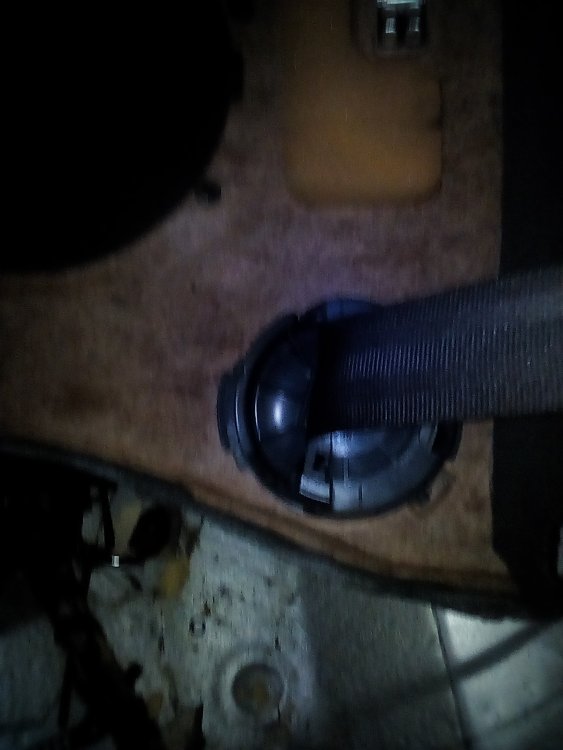

El Lolo Publicado 3 de Julio del 2020 Denunciar Compartir Publicado 3 de Julio del 2020 Buenos días y ahora la pregunta del millón. Tengo la bandeja desmontada ,Tengo todos los tapizados fuera,tengo los asientos fuera, lo tengo todo fuera pero no puedo sacar la bandeja porque para ello tengo que cortar los cinturones y tampoco creo que sea la forma más correcta sabrías decirme cómo quitar los cinturones Responder Enlace al comentario Compartir en otros sitios web More sharing options...
Athabasco Publicado 3 de Julio del 2020 Denunciar Compartir Publicado 3 de Julio del 2020 hace 14 horas, El Lolo dijo: Buenos días y ahora la pregunta del millón. Tengo la bandeja desmontada ,Tengo todos los tapizados fuera,tengo los asientos fuera, lo tengo todo fuera pero no puedo sacar la bandeja porque para ello tengo que cortar los cinturones y tampoco creo que sea la forma más correcta sabrías decirme cómo quitar los cinturones Tienes que sacar los cinturones de su anclaje en la zona de asiento van con un tornillo y luego los pasas por el hueco de la bandeja. s2 Responder Enlace al comentario Compartir en otros sitios web More sharing options...

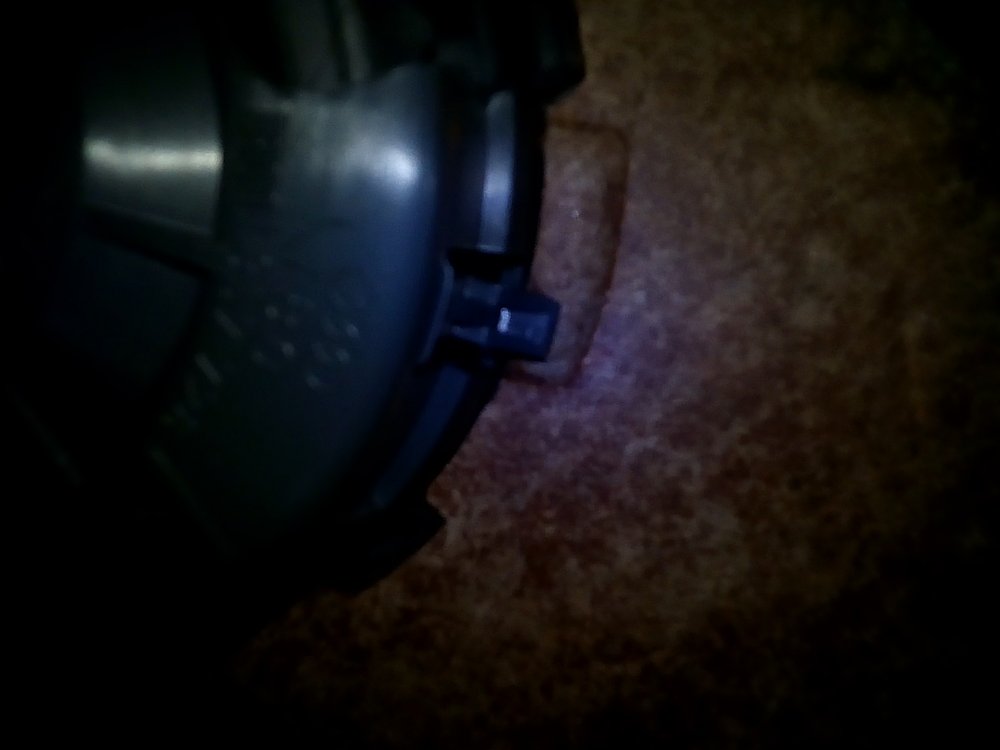

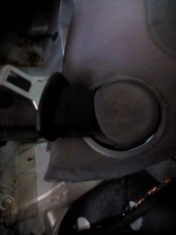

El Lolo Publicado 4 de Julio del 2020 Denunciar Compartir Publicado 4 de Julio del 2020 hace 12 horas, Athabasco dijo: Tienes que sacar los cinturones de su anclaje en la zona de asiento van con un tornillo y luego los pasas por el hueco de la bandeja. s2 Bueno.pues acabo de bajar al garaje yya tenia suelto el cinturon pero no pude sacarlo tal y como me has dicho peeero voy a hacer un pequeño aporte al brico. Vaya he hecho las fotos pero no sé por qué no me deja colocarlas Pero no os preocupéis qué explicado es muy fácil 1.soltais el tornillo de abajo tal y como dice el amigo athabasco. vereis que no os deja sacar el cinto con lo cual hay que sacar el embellecedor-guia entero. Una vez desmontadas la bandeja Por la parte de atrás En el embellecedor de los cinturones que está anclado en la bandeja Tienes 2 pestañitas Abrírtelas hacia dentro que van suaves y solo tienes que empujar el embellecedor Y ya sale. y asi queda de chula para limpiar y... lo que sea. Pues muchas gracias y voy a seguir desmontando Responder Enlace al comentario Compartir en otros sitios web More sharing options...
