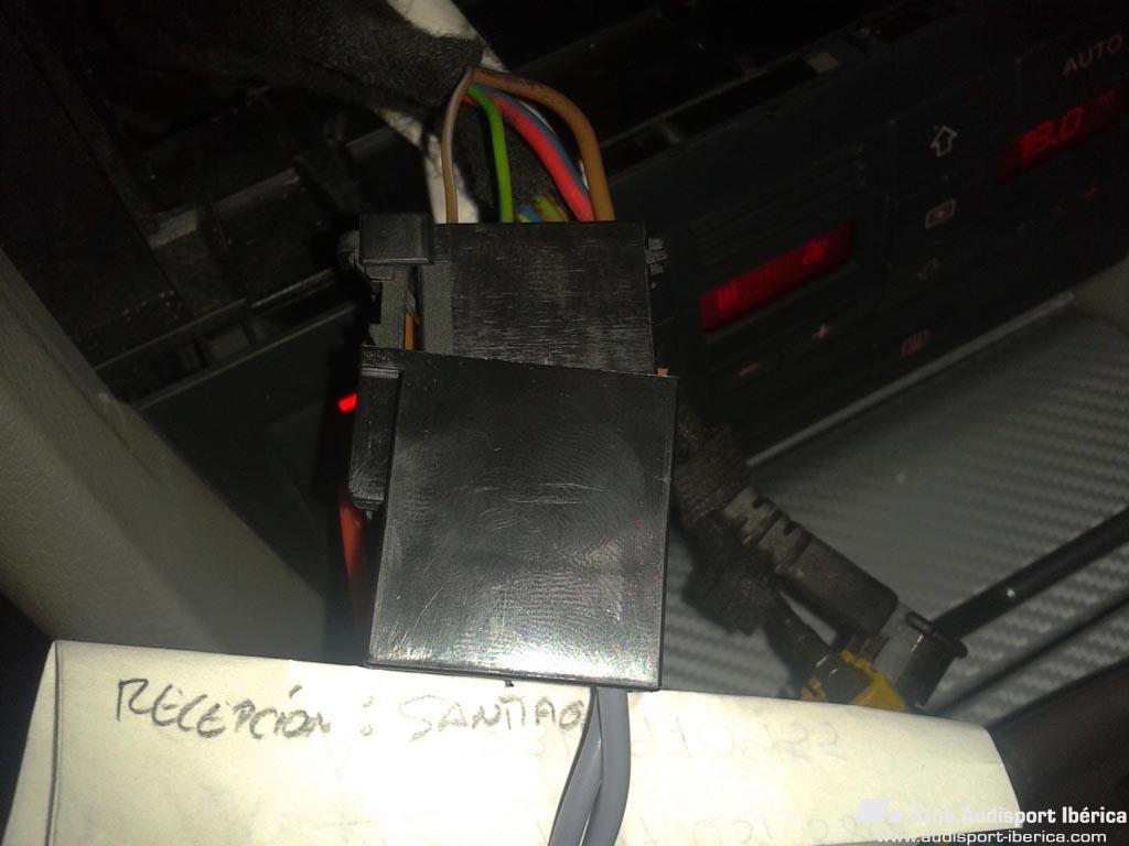

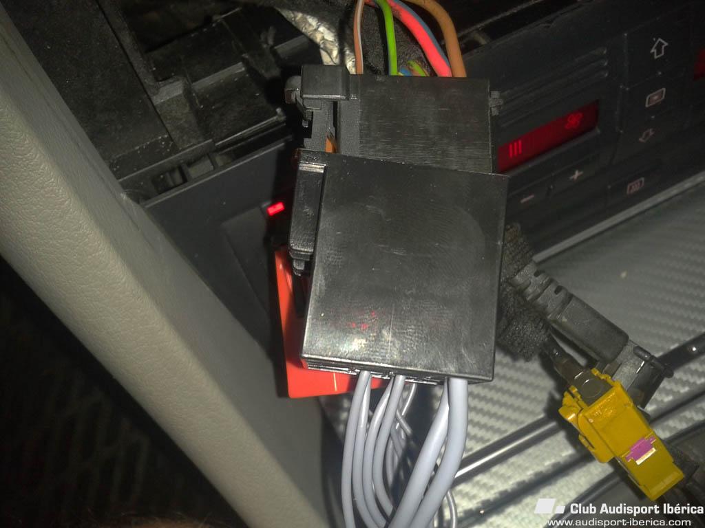

hola compañeros mi problema es que he cambiado de un concert 1 a un concert 3,he comprado el adaptador de cables en KUFATEC, y segun ellos es llegar conectar y listo,pero el problema es que me sale poner el codigo (SAFE) se lo pongo y se sale otro mensaje (SAFE 2) y se queda asi durante una hora que me vuelve a poner (SAFE).

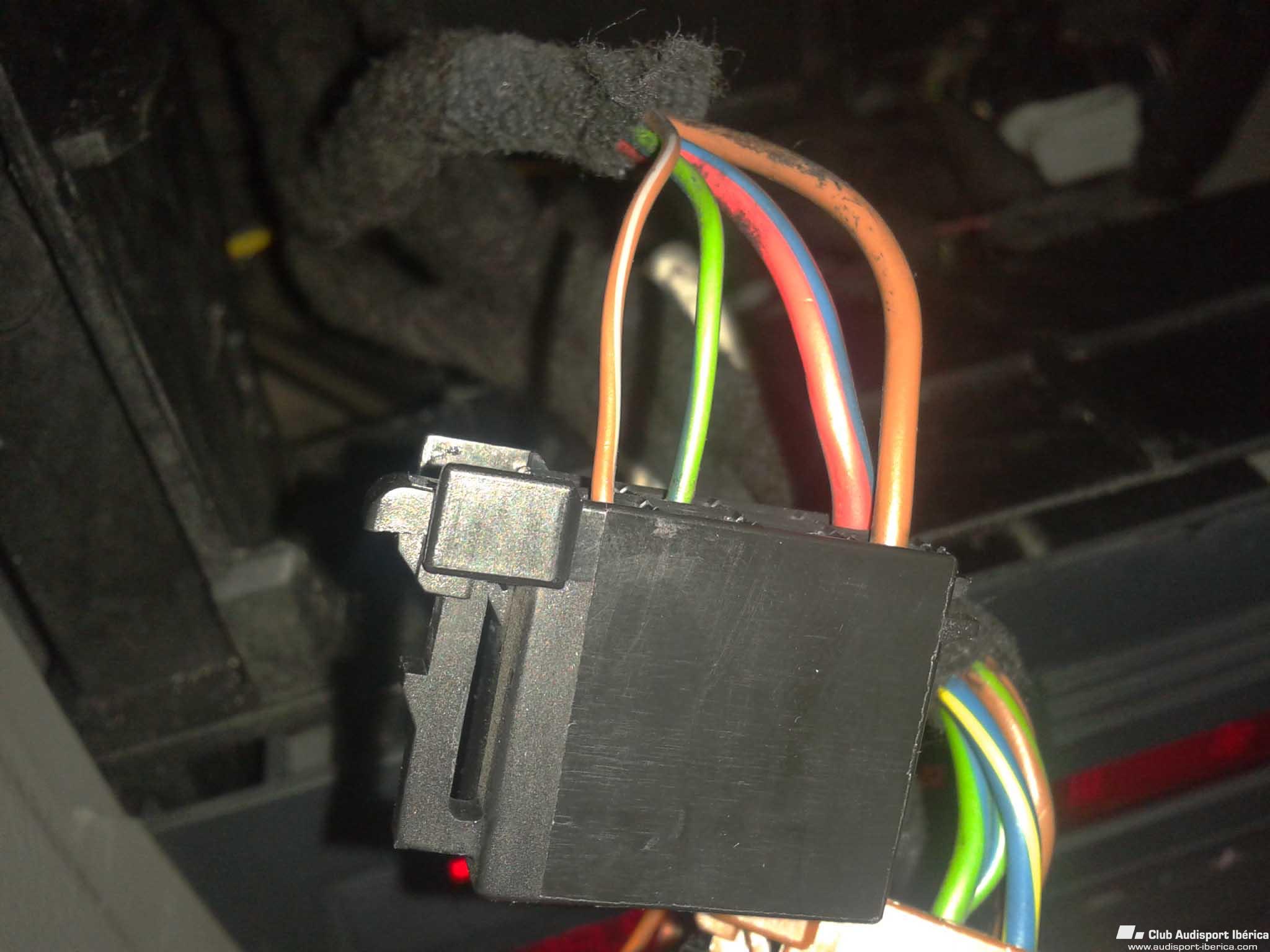

como no salia de hay me he ido a la audi y le han metido la maquina y segun el jefe taller el CAM-BUS no reconoce la radio ni los botones del volante y me dice que posiblemente sea del adaptador que he comprado,que lo mas seguro es que halla algun cable cambiado y no le da la señal para que lo reconozca el coche,no se si a alguno de vosotros os a pasado algo similar,si es asi haber si me podeis decir como lo habeis solucionado,lo que si he visto es que de uno de los conectores del coche llegan 4 cables pero cuando pasa por el adaptador de KUFATEC solo se quedan 2,y de los dos que se quedan sin conexion uno de ellos es verde y otro marron-blanco.

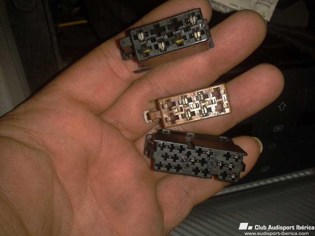

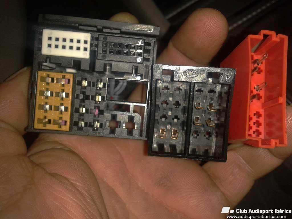

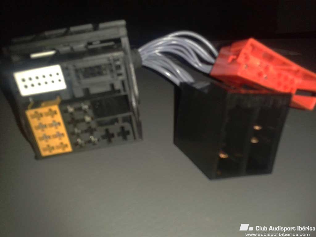

Pon tu duda aquí no vaya ser que ese cable tenga otros conectores equivalentes o algo así. Así que me tomo la libertad de poner las fotos que me has mandado por email. Estas dos fotos son de los conectores de la tienda KUFATEC, es decir el cable que le mandaron los alemanes.
Editado por Berlinés
gracias berniles,sabes que tienes toda mi confianza para poner todas las cosas que te mando,ya que tu eres como si fuera ya,pero yo creo que todo el problema lo tenemos por culpa del dichoso adaptador de KUFATEC, que lo han enviado mal,si no ha lo dicho

Has probado a conectar solo el cable de la alimentación? lo mas seguro es que el cable este mal y lo que haria sino tienes intencion de devolverlo es ir quitando los pines de el can/l y can/h e ir probando. Me explico: Solo quitarlos no intercambiarlos porque pueder freir algo.
Otra manera seria que si otra persona con otro cable igual, es que te dijera que pines corresponden los fackra con los iso.
Espero que lo soluciones pronto
