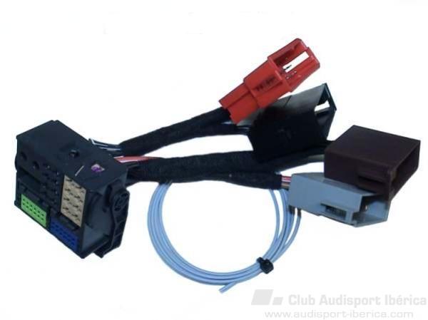

benalcarpin Publicado 31 de Agosto del 2012 Autor Denunciar Publicado 31 de Agosto del 2012 [para todo compañero que quiera cambiar una radio por otra o una radio por un navegador,que no se le ocurra comprar nada en KUFATEC,son unos irresponsables,te mandan lo que a ellos les sale de los coj..................,,,,,,,,, y si tienes problema con cualquier producto que les compres no te hacen ni put* caso,yo le llebo enviado alrededor de 70 mensajes y no contestan. por otra parte he tenido que comprar otro adaptador nuevo por que el que me mandaron los de KUFATEC le faltaban 14 cables y por eso no iba la radio. este segundo adaptador lo he comprado en STAGEMOTOR,y la verdad que la atencion telefonica,la rapided y la persona que te atiende sabe lo que le estas pidiendo. os dejo una fotillo del adaptador que compre en STAGEMOTION. si necesitais algun tipo de ayuda con este tema no dudeis en escribirme,que en lo que os pueda ayudar os ayudo. un saludo,,,,,,,,,,,,,,,,,,,,,, benalcarpin attachment=289056:199_0 adaptador de stagemotion.jpg] Responder
