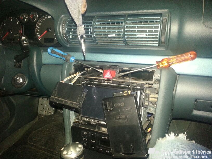

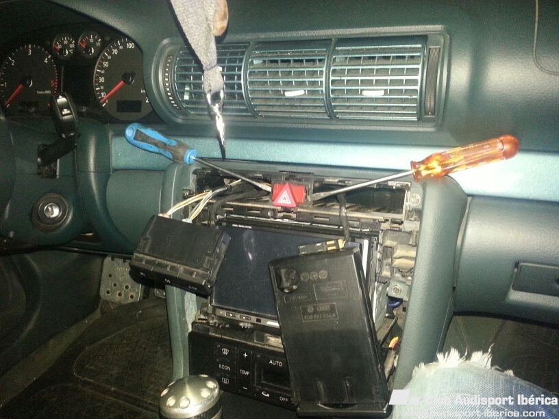

sata Publicado 14 de Enero del 2014 Denunciar Publicado 14 de Enero del 2014 Hace poco que cambié el botón y procedí como en el brico. Haciendo los poco ortodoxos agujeros pero a la vez eficaces. Luego tras hablar con el compañero IN AUDI TO él lo realizó introducciendo dos destornilladores por los laterales, apalancando y trayendo hacia afuera el botón.(foto facilitada por IN AUDI TO ) Yo así no me animé por temor a petar la cajera del botón. Cada uno que elija el método que más le convezca. Saludos. Responder
marti2 Publicado 16 de Enero del 2014 Denunciar Publicado 16 de Enero del 2014 buenas este hilo me a ayudado en el cambio del boton la verdad aunque yo no aujeree la consola, lo q hice fue desconectar el interruptor, y con el espacio, del porta botellas y de los otros botones pude metesalr un destornillador por dentro y empujarlo hacia fuera un saludo Responder
