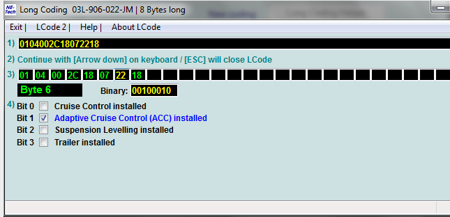

Hola! Hago un reflote del tema para ver si alguien se ha adentrado en el proyecto de hacer retrofit del ACC a un Audi A4 B8. El mio es A4 B8 Facelift 2012 2.0 TDI Multitronic, con unidad ABS 1AS (totalmente válida con ACC según he leido de otros foreros alemanes que lo han retrofitteado).
Navegando por otros foros (italianos, alemanes, rumanos) he visto que es posible instalarlo tanto si la unidad ABS es 1AS (la que no tiene Hill Hold Assist ni Lane Assist) o si es 1AT (la que sí tiene HHA y LA). Daros cuenta que con la unidad 1AS (la que yo tengo) también te frena cuando el coche se acelera debido a una cuesta abajo.
Según leo (de @ze pequeño y de otros foros ) los componentes necesarios son:
1.Radar delantero (en ebay alemán los venden por 250€)
2. Centralita (Gateway) también fácil de conseguir
3. Maneta tempomat con distancia (también fácil de conseguir)
4. Cableado hasta la Gateway desde el radar.
El cuadro de mandos no pasa nada por dejar el original, aunque no te mostrará un led rojo/verde cuando detecte un vehículo ni te dice visualmente en el tacómetro la velocidad a la que está fijada el ACC. Simplemente el sistema frenará/acelerará automáticamente. Dejo enlace para hacer estas modificaciones: http://www.audi4ever.com/v2/blog/details/25824/Audi-A4-B8-ACC-Adaptive-Cruise-Control--Active-Radar--Basic-Instrument-Cluster-conversion-to-full-ACC-unit--IC-conversion/index.html
Lo primero sería entrar mediante Vag-com con el VCDS al Engine Control module (01) y mirar el byte 06 si te acepta meter el bit 1 (ACC) en lugar del bit 0 (CCS), como se muestra en la foto.
Si te acepta el código, la gateway (centralita) de motor es apta. :1310_thumbsup_tone1:
Entonces, después de comprar los componentes de radar y centralita de ACC, habría que desbloquearlos en el conce Audi, y hacer un par de codings con el vag-com muy sencillos.
