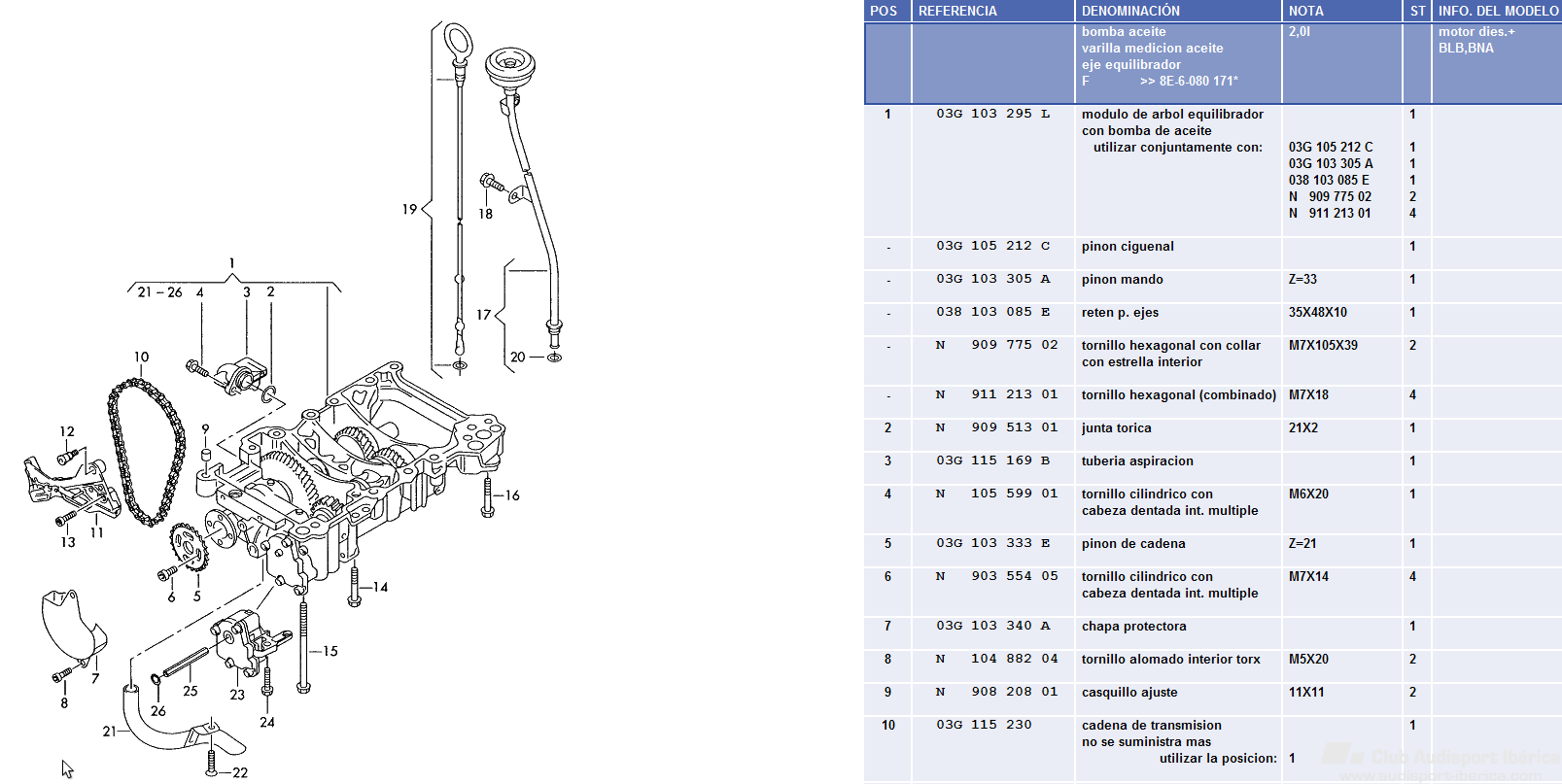

BlueRS Publicado 20 de Agosto del 2012 Denunciar Publicado 20 de Agosto del 2012 Hola buenas Perdona q me cuele en tu post pero tambien necesito una referencia del etka Estoy intentado reparar la bomba del aceite y ahora necesitamos la excentrica de la bomba veo q meatloaf controla, igual podrias mirarlo tengo un b7 2.0 tdi 140cv con motor BLB Muchas graaaacias!! Saludos Responder

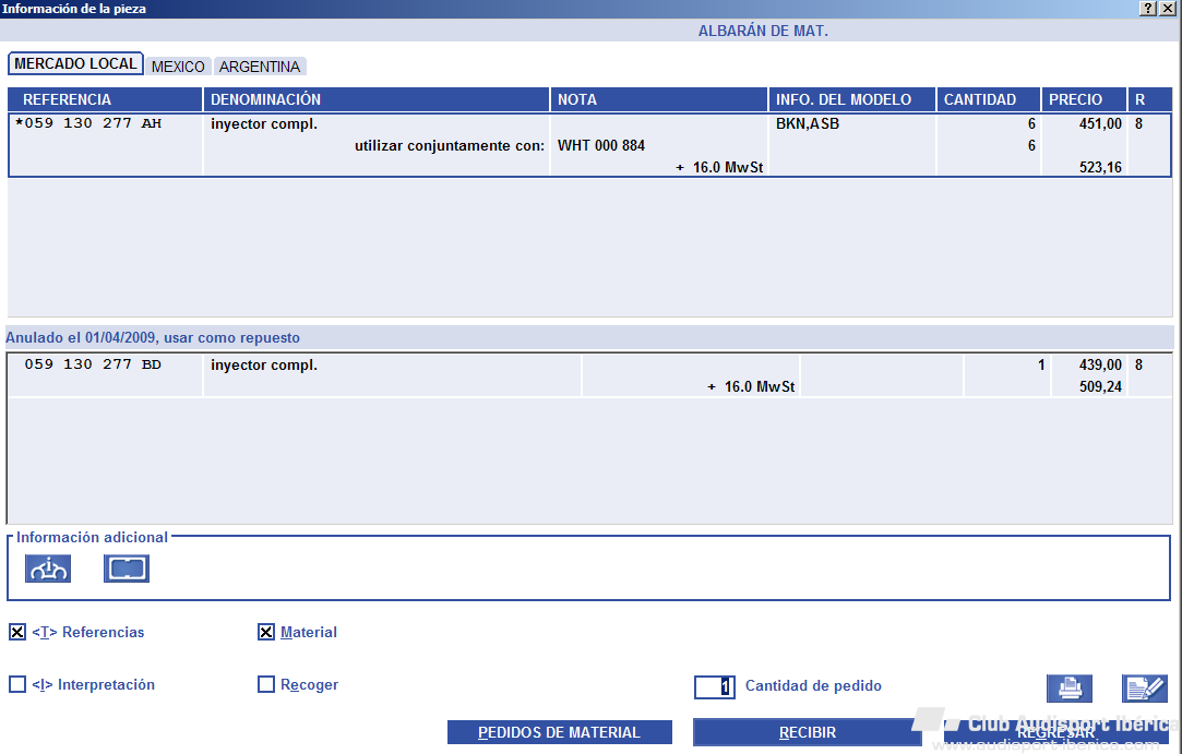

meatloaf Publicado 20 de Agosto del 2012 Denunciar Publicado 20 de Agosto del 2012 Los 233cv llevan código de motor ASB, y sí llevan otra referencia... Cuando pueda te daré la ref de los mios...de momento estoy de viaje y no puedo... Un saludo correcto audirace, con el código motor ya puedo buscarlo mejor, es esa ref. pero varia la revisión de la última letra fotoooo Responder
meatloaf Publicado 20 de Agosto del 2012 Denunciar Publicado 20 de Agosto del 2012 pongo ref. y precios, NO están actualizados pero bueno para que te hagas una idea de como salen los 6 saaalute Responder

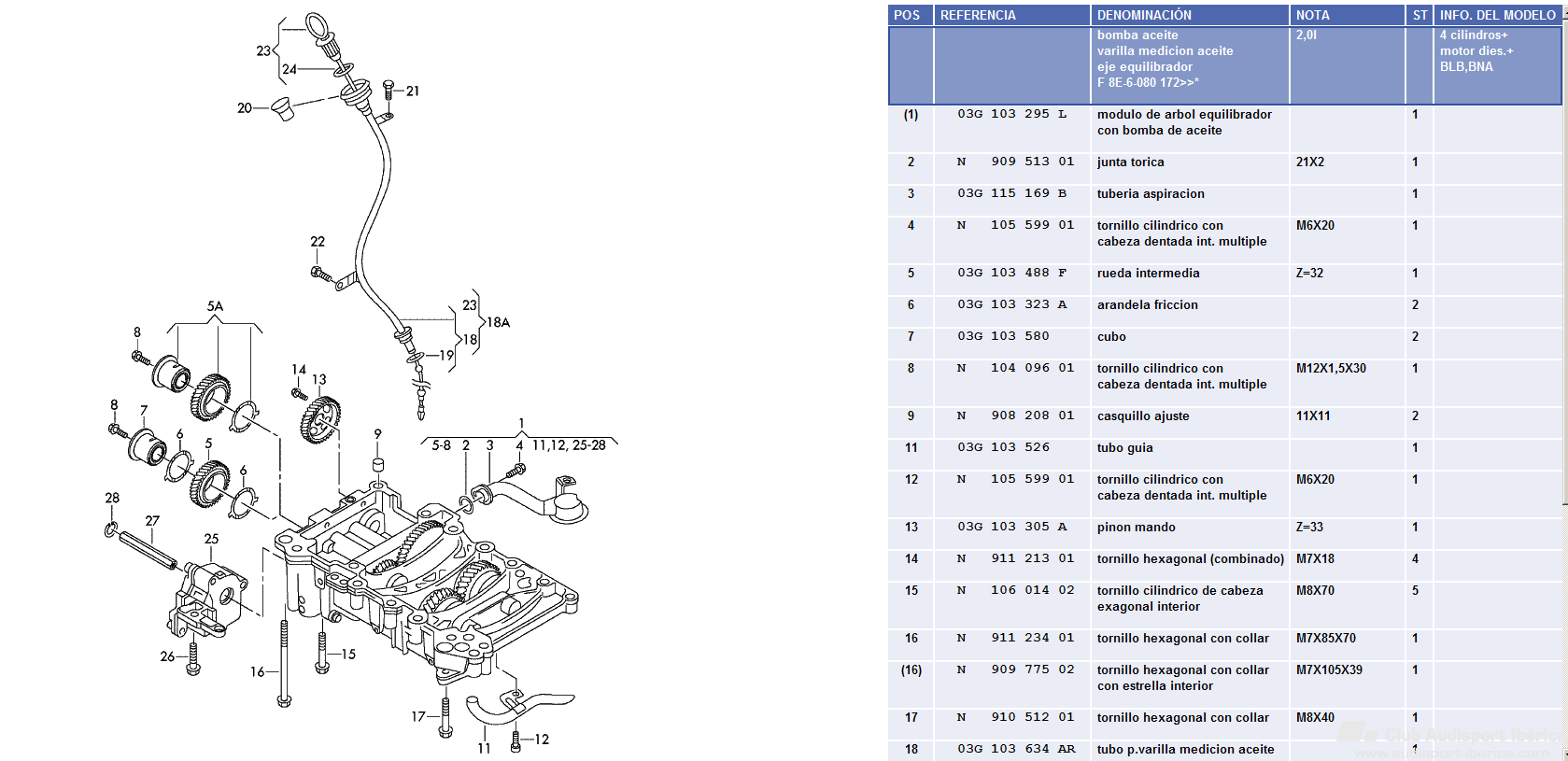

meatloaf Publicado 20 de Agosto del 2012 Denunciar Publicado 20 de Agosto del 2012 Hola buenas Perdona q me cuele en tu post pero tambien necesito una referencia del etka Estoy intentado reparar la bomba del aceite y ahora necesitamos la excentrica de la bomba veo q meatloaf controla, igual podrias mirarlo tengo un b7 2.0 tdi 140cv con motor BLB Muchas graaaacias!! Saludos buenas bluers, en el despiece por excéntrica no me sale nada, te pongo las capturas a ver si ves tú algo y te vale, dime si buscas ref. o algo, para eso estamos Responder

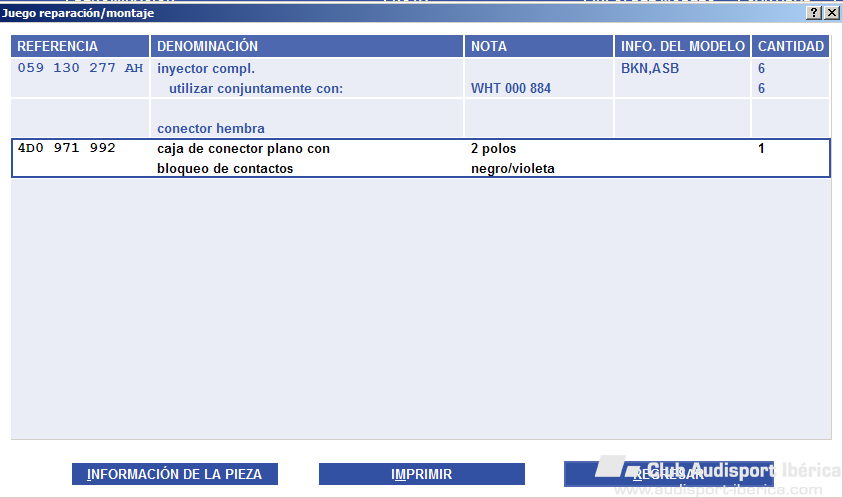

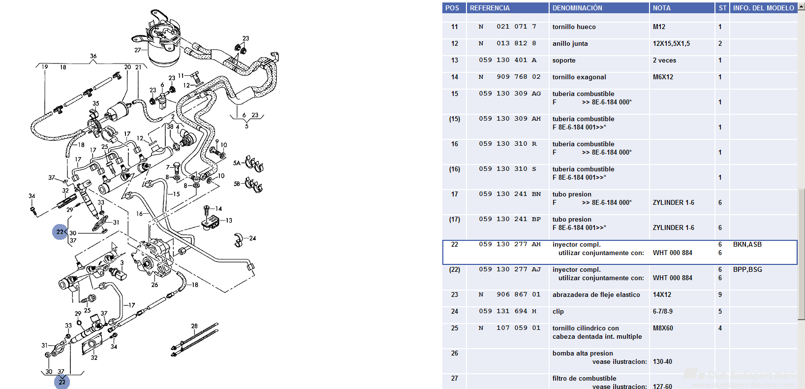

mazda323 Publicado 20 de Agosto del 2012 Autor Denunciar Publicado 20 de Agosto del 2012 Buenas. Gracias meatloaf! pero la verdad que casi me quedo como estoy :-(( Si te fijas en las propias capturas de tu ETKA, aparecen 2 referencias 059 130 277, en la captura del despiece pone la referencia AH (para motores BKN y ASB) y referencia AJ (para motores BPP y BSG). Bien, hasta aqui, mi referencia sería la AH (que no coincide con la referencia AD que llevo ahora mismo, ni con la referencia de los inyectores de los 3.0 TDI 204cv). Me mosquea que en el "albarán" que mandas, pone otra referencia y en el encabezado de la seccion pone "Anulado el 01/04/2009, usar como repuesto..." y justo en esa sección aparece la referencia 059 130 277 BD. ¿Será esta la nueva referencia que no falla? Por cierto, ¿podrias decirme que pone en la denominación del artículo, justo donde se corta "inyector compl. utilizar conjuntamente con..."? Y otro "por cierto"; no pienso pagar esos precios ni loco!!! es que ahora mismo no me "sobran" 3.600 euros para darselos a estos caraduras por un problema que ellos mismos han generado, no te jode! antes quemo el concesionario! Muchas gracias por todo meatloaf. mazda323 PD: AudiRace, no te preocupes, cuando vuelvas de viaje ya me diras cual es la tuya. Yo mientras recabo información y voy buscando. Esto lo arreglo por mis c***! Responder
meatloaf Publicado 20 de Agosto del 2012 Denunciar Publicado 20 de Agosto del 2012 mira la otra info que faltaba Responder

BlueRS Publicado 21 de Agosto del 2012 Denunciar Publicado 21 de Agosto del 2012 buenas bluers, en el despiece por excéntrica no me sale nada, te pongo las capturas a ver si ves tú algo y te vale, dime si buscas ref. o algo, para eso estamos gracias meatloaf he visto la pieza en vivo y no la encuentro en la foto, me parece q va dentro de la 23 ... xo tampoco estoy seguro, de todas maneraws ya esta pedida y mañana llegará Saludos Responder
