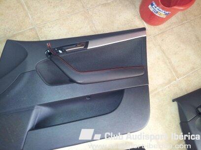

rober117 Publicado 20 de Agosto del 2012 Denunciar Publicado 20 de Agosto del 2012 (editado) hola a todos !! Esta mañana he pedido a repuestos la botonera de los elevalunas para el conductor(sportback), he pedido los del 2010, que son son que llevan las puntas cromadas (creo) y tambien he pedido el mando de los retrovisores en cromado. Mi duda esta en como desmontar el guarnecido de la puerta para poder sustituir los elevalunas pelados por estos nuevos. Aparte de cambiarlos hay que hacer algo mas (vagcom, reconfigurar) ?? Gracias a todos !! Saludos !! Editado 20 de Agosto del 2012 por rober117 Responder
maxmanson Publicado 21 de Agosto del 2012 Denunciar Publicado 21 de Agosto del 2012 hola rober, tienes que desmontar los paneles de las puertas primeramente, las delanteras tiene 3 tornillos, uno en la tapa donde esta lo del cierre de la puerta, con algo plano y k no deje marca lo quitas, el segundo, entre el apoyabrazos y la guantera que lleva la puerta y el tercero, justo debajo de la guantera que te digo, una vez has realizado esto tienes uqe ir tirando del planel poco a poco, te recomendo que empieces por abajo. una vez quitados, desconectas el conector de elevalunas (pin gris y pestaña de seguridad rosa) y el enganche del tirador (al volver a ponerlo, la pieza blanca va enganchada en un soporte, lo digo porque a mi se me olvido y me toco volver a desmontar) una vez tengas ya por fin el panel quitado, tienes que quitar todos los tornillos tork ( creo recordar que 8) cuando tengas el brazo en la manos, separas el brazo en dos partes, lo acolchado de una pasta y luego con cuidado y con algo muy plano, estilo a un cuchillo, vas salvado las 6 pestañas que tiene lo del elevalunas y 2 creo recordar el boton de los espejos espero te sirva de algo y si me dices referencias y precio te lo agradeceria, yo tambien estoy pensando en cambiarlos Responder

maxmanson Publicado 16 de Febrero del 2013 Denunciar Publicado 16 de Febrero del 2013 para llegar a la botonera hay que quitar el panel quitando los tres tornillos. y luego sueltas el brazo del panel con otros 10 tornillos mas y llegas al mando. Responder
