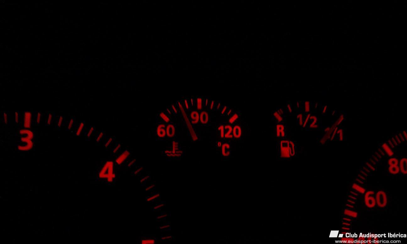

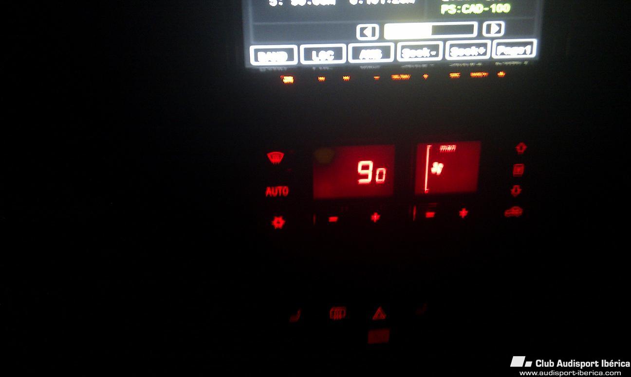

jesus20329 Publicado 20 de Agosto del 2012 Denunciar Publicado 20 de Agosto del 2012 Bueno otra tripa rota, y es que en estas reliquias es un no parar. Pués creia que tenia el termostato roto, pero como lo cambie hace un par de años, no me cuadraba que se hubise estropeado tan pronto, ASI que he entrado en el canal 51 del clima y aquí si me me marca la temperatura correcta, lo conecte nada mas arrancar, marcaba 37º, y fue subiendo hasta 90º, y bastante rápido, mientras tanto el reloj apenas marcaba temperatura, al cabo de unos 10 minutos subio hasta los 75º que marca la foto Responder
jesus20329 Publicado 21 de Agosto del 2012 Autor Denunciar Publicado 21 de Agosto del 2012 esta vez no he hecho foto, pero el clima en el canal 49 marca lo mismo que marca el reloj de la temperatura, o sea, en canal 51 sube la temperatura hasta 90º, y en el canal 49 marca lo mismo que marca el reloj Responder
Athabasco Publicado 21 de Agosto del 2012 Denunciar Publicado 21 de Agosto del 2012 Jesús, el canal que tienes que mirar por el modelo de tu clima es el 49 que como bien dices tiene que coincidir con el de la aguja, el 51, se te pondras en 90 y de ahi no se movera ni para arriba ni para abajo, eso creo que marca la temperatura del radiador de calefacción. Generamente lo que suela hacer cuando está mal es que fluctua, yo antes de la kdda. hacia poco que se lo habia cambiado y me pasaba eso igual estaba en 90 que bajaba a 70, esto en un trajecto por la autopista. Si lo que hace es que le cuesta tiempo subir y se queda en esos 75º entonces es del termostato, por que aunque haga 2 años que se lo cambiaste si no era original se ve que suelen cascar rapido. S2 Responder
