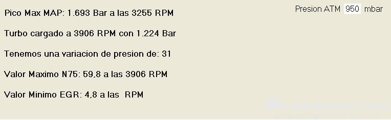

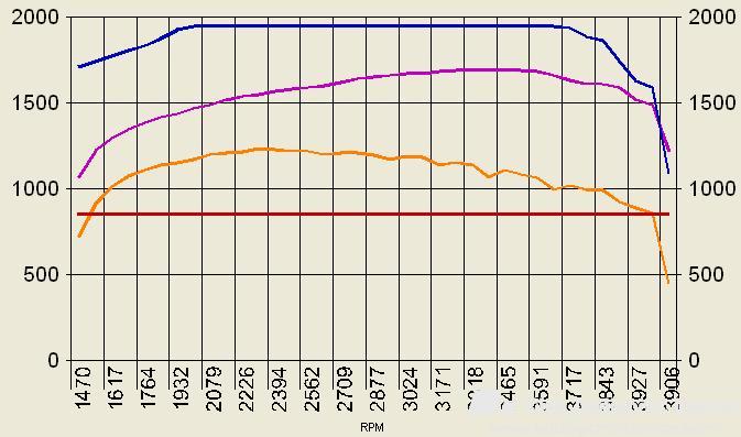

kertxo Publicado 21 de Agosto del 2012 Denunciar Publicado 21 de Agosto del 2012 Hola buenas a todos, hice unos los hace un par de semanas a raiz de la perdida de potencia del coche al subir cuestas y no se interpretarlas alguien me puede decir que ve en ellas y como se miran, para asi poder mirarlas yo tambien. Los canales son el 3, 8 y 11 Gracias a todos. Responder
Alo Publicado 21 de Agosto del 2012 Denunciar Publicado 21 de Agosto del 2012 Tienes una fuga despues del turbo, o en manguitos o en intercooler o en los colectores o una abrazadera que esté mal, ¿no oyes un silbido cuando aceleras? Responder
sata Publicado 21 de Agosto del 2012 Denunciar Publicado 21 de Agosto del 2012 No parece ni turbo sucio ni N75 en mal estado.El turbo no carga por lo que comenta Alo,....la presión se debe de ir por algún lado. El caudalimetro,ok. S2. Responder
Alo Publicado 21 de Agosto del 2012 Denunciar Publicado 21 de Agosto del 2012 El cauda mide al aire que entra a la admisión, si el cauda mide mucho entra mucho aire y si no hay presión pues fuga al canto pasa mucho aire porque se escapa por la fuga y no sube de presión porque se escapa por la fuga Responder
sata Publicado 21 de Agosto del 2012 Denunciar Publicado 21 de Agosto del 2012 El cauda mide al aire que entra a la admisión, si el cauda mide mucho entra mucho aire y si no hay presión pues fuga al canto pasa mucho aire porque se escapa por la fuga y no sube de presión porque se escapa por la fuga Ja,ja,...menudo lengua-trabas.Pero se entiende perfectamente. OK,..por eso da la medida tan alta,...¿no?A pesar de eso,...el cauda tiene pinta de estar bien.O .....¿en estas condiciones no es fiable la medida que da ? Saludos. Responder

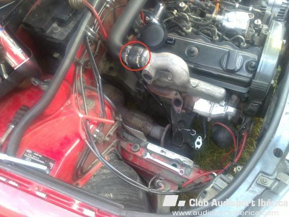

sata Publicado 21 de Agosto del 2012 Denunciar Publicado 21 de Agosto del 2012 buenas, gracias por responder. si que oigo un soplido al acelerar como de fuga de aire. el cauda lo saque y limpie. da un error en la centralita no se si sera eso. puede ser el colector de escape? para mirar los manguitos que hago sacarlos todos? Pon el codigo de error.Si se trata del sensor G71, es el del sensor MAP de la centralita,...si es que en tu caso está dentro de ella.Otros lo llevan fuera. Si los sacas los podrás revisar mucho mejor.Hecha un vistazo también a estos empalmes(circulo rojo) que se suelen fastidiar frecuentemente. El intercooler tambien puede estar "pinchado" pero da un poco mas de faena comprobarlo.Mira primero los manguitos. Foto: Saludos. Responder
