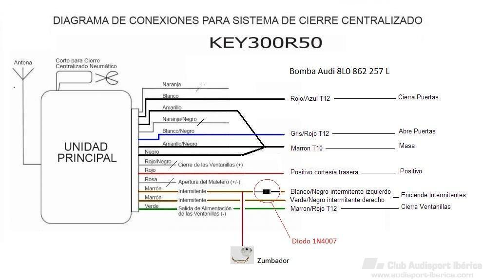

Mi bomba es igual que la tuya,.....la misma referencia.Y deberías poder hacer también lo de las ventanillas.
Me imagino que todas las bombas de tres conectores llevan el confort ese.Yo creo que si al abrir/cerrar con la llave,.......si mantienes la llave girada,y si se abren/cierran las ventanas,...yo juraría que si podrás hacer lo de las ventanillas.
Aunque también dependerá que tipo de kit barateiro te pilles,je,je,....,algunos no tienen esa opción.Atabasco,creo que miró en su kit y no tenía esa opción.
Yo seguí este croquis de conexiones:
y me fue todo OK,...me volví un poco picha hasta que di con él.Aún no he colocado el zumbador,...pero todo llegará.thumbsup.gif
La referencia del croquis es diferente,pero para las nuestras es idéntico.
Mas info para tres conectores:Pincha aquí.
Saludos.

Leches una info Genial, gracias chico la verdad es que ya me quitas un peso de encima para cuando me meta para el mes, por que me interesa mucho la verdad es una comodidad increíble.
En los kit que estuve viendo por Internet en los mandos y descripciones no salia nada de eso... La pena que por ejemplo el botón que sobra es el de abrir el maletero por que con lo básico me llega, pos en ese botón configurar las ventanillas, un día de calor en la aldea o así o de lluvia siempre le das al mandito y no tienes que andar a entrar o cualquier movimiento a mayores que darle al botón de abrir maletero jejeje es un decir, me imagino que se podrá hacer cualquier cosilla con los conocimientos necesarios.
Si encuentras la manera de poder hacerlo, yo mirare por aquí y preguntare haber que me dicen.
Gracias de nuevo por la atención tan rápido que me as dado.
