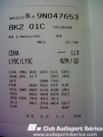

budram Publicado 22 de Agosto del 2012 Denunciar Publicado 22 de Agosto del 2012 Hola buenas primero me presento en el foro ya que soy nuevo en el tema del vag-com !! Primero agradecer la informacion que hay en el foro sobre muchisimos temas de nuestros b8 .Necesito ayuda con el vag-com lo tengo instalado y funciona correctamente la version 11.11 tambien he provado la 10.6 ,el problema es cuando intento hacer las modificaciones " test de agujas, logo S activaciones en el MMi etc " entro correctamente en todos los modulos pero cuando llego a los bytes no son los mismos que los que aparecen en el manual subido en el foro. He podido resetear hasta la proxima inspeccion el servicio longlife siguiendo la indicaciones del manual sin ningun problema .Pero en el momento que intento hacer alguna modificacion mas,son totalmente diferente todos los bytes que me aparecen respectivamente en cada modulo.Aver si alguien puede ayudarme con este tema .El coche es del 2009 por si sirve de algo. MUCHAS GRACIAS !!! Responder
crcenteno Publicado 22 de Agosto del 2012 Denunciar Publicado 22 de Agosto del 2012 Curioso.... Haz una foto a la ficha de tu coche, viene en la contraportada del libro de mantenimiento. A mi me pasa que no se guardan los valores de los bytes que modifico. Enviado desde mi Nexus One usando Tapatalk Responder

budram Publicado 23 de Agosto del 2012 Autor Denunciar Publicado 23 de Agosto del 2012 No Morongologo mi coche es de enero de 2009 es 2.0 T. gasolina y es nacional.No se que tipo de problema debe de tener con vag-com porque ademas el autoscan no me detecta ningun fallo significativo.Aqui os dejo una foto de la ficha del coche del libro de mantenimiento para ver si sirve de algo.Espero que alguien pueda darme alguna solucion !! Muchas gracias Responder
budram Publicado 23 de Agosto del 2012 Autor Denunciar Publicado 23 de Agosto del 2012 Imagen- Responder

morongologo Publicado 24 de Agosto del 2012 Denunciar Publicado 24 de Agosto del 2012 Es tu coche nacional o de importación? Enviado desde mi Nexus One usando Tapatalk lo comenta mas arriba es nacional pues nose que problema puedes tener, yo no pondria esta foto sin tapar un poco el num de chasis del coche Responder
