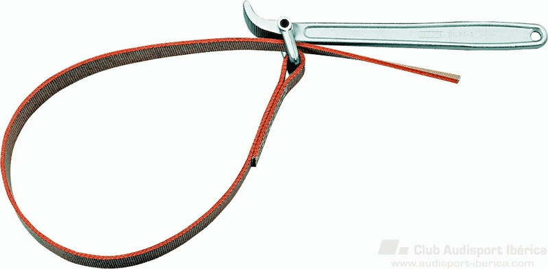

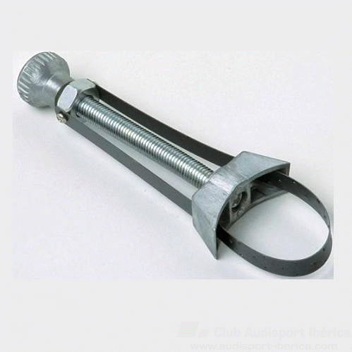

p82alhij Publicado 23 de Agosto del 2012 Denunciar Publicado 23 de Agosto del 2012 Macho sois super limpios en los bricos jajaj, luego lo hace uno y acaba con aceite hasta las orejas. Bueno queria aportar dos cositas: La llave que has indicado de cadena está bien, pero la que es especial para esto es la llave de filtros y a unas malas también se apaña uno mejor con una llave de cinta. (Os pongo fotos de las 2, son 14 euros cada una mas o menos y son para toda la vida y trabajas comodo). Y lo otro, yo como vengo usando el mismo aceite siempre ya tengo mi garrafita homologada y lo que hago al comprar una nueva es rellenar la garrafa que tiene el pitorrito y con esta es comodisimo echar el aceite sin embudo y sin manchar. Un saludo. Responder

atakaquino Publicado 24 de Agosto del 2012 Denunciar Publicado 24 de Agosto del 2012 Muy buen brico y sobre todo util y factible..,solo un pequeño apunte en mi experiencia de haber cambiado el aceitorro 1001 vez: en vez de botellas una palangana(barreñito) planita de los chinos, mucho más comodo una vez terminado se limpia con pael(trapos,ect) y se deja para la proxima...,/Y segundo, nunca hacer lo del destornillador al filtro,salvo que estes en el taller, insistir con la llave de cadena(que para eso esta) ajustar bien y vereis como al final sale y sino llave de "copete" de las que agarran en las muescas de arriba del filtro, si perforas el filtro con un destornillador, es posible( en un alto porcentaje) que lo saques,pero tambien es muy posible que se rajé como una lata de cocacola vacia, y co se mueva de la rosca ni un milimetro, y te quedaras clavado hasta que venga la grua, NO lo hagais nunca, insistid con la llave de cadena ajustando bien. Buen brico y muy limpio Responder
