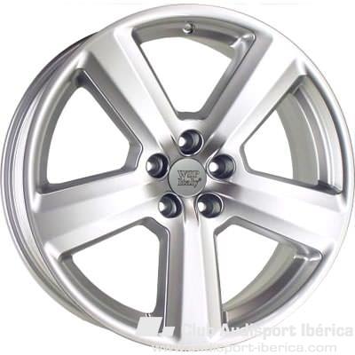

Mikel Vitoria Publicado 25 de Agosto del 2012 Denunciar Publicado 25 de Agosto del 2012 Valen estas llantas para nuestro modelo? Creo que si, ya que el ayer vi un taxi en ourense que las llevaba, pero en 16 calculo yo... Teneis alguna foto alguno de algun a4 b8 con las las old RS6?? Yo no consigo ver ninguna por Sr. Google... Gracias!! Sent from my Iphone using el wifi del vecino Responder
Super-Raton Publicado 25 de Agosto del 2012 Denunciar Publicado 25 de Agosto del 2012 Hasta donde yo sé, el buje no es compatible. 57,1 vs 66,6. A lo mejor hay alguna replica que sí es compatible... Saludos! Responder

gonlog Publicado 26 de Agosto del 2012 Denunciar Publicado 26 de Agosto del 2012 Valen estas llantas para nuestro modelo? Creo que si, ya que el ayer vi un taxi en ourense que las llevaba, pero en 16 calculo yo... Teneis alguna foto alguno de algun a4 b8 con las las old RS6?? Yo no consigo ver ninguna por Sr. Google... Gracias!! Sent from my Iphone using el wifi del vecino Buenas tardes. Yo estoy ahora en Ourense de vacaciones, pues nací aquí, y es cierto que hay un taxi A4 B8 con las llantas Old RS6. Yo me he fijado alguna vez y lleva neumáticos 235/45 R 17. Cierto es que en teoría esas llantas réplica sólo las hay para buje 57,1. A ver si lo veo estos días antes de irme y le pregunto de dónde las ha sacado. Lo que se me ocurre es que las haya comprado de 57,1 y las haya torneado a 66,6. La verdad es que no le quedan mal. Saludos. Responder
