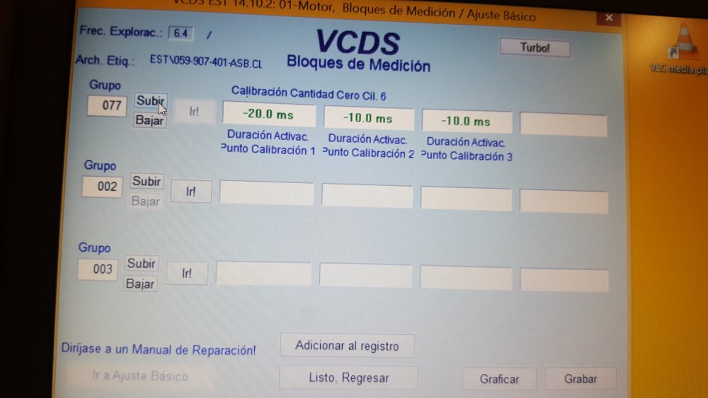

furgofante Publicado 2 de Enero del 2018 Denunciar Publicado 2 de Enero del 2018 Alguien me podría decir el por qué de estos valores en el inyector 6? Los valores son: -20, -10, -10 Se que el primer valor es demasiado alto y está para cambiar, pero por qué los otros dos son negativos tambien?? Saludos y gracias Responder
juliaars2000 Publicado 2 de Enero del 2018 Denunciar Publicado 2 de Enero del 2018 Porque es a 600 y 900 bares los otros dos. Te va mal el coche? Responder
furgofante Publicado 2 de Enero del 2018 Denunciar Publicado 2 de Enero del 2018 (editado) hace 4 horas, juliaars2000 dijo: Porque es a 600 y 900 bares los otros dos. Te va mal el coche? A ralentí huele un poco a humo, como a mal combustionado, y si lo dejo a ralentí unos minutos y le doy un acelerón(se que no es bueno, pero sólo a modo de prueba), sale bastante humo blanco. Así que se supone que algún inyector estará goteando. Ya cambié el 1, que era el que peor estaba. Estos son los valores de los inyectores: 1= 0, 0, 0 ( inyector nuevo) 2= -2, -2, 0 3= -8, -8, -8 4= -16, -2, -4 5= -10, -12, -6 6= -20, -10, -10 Km: 156.000 Que opináis? Editado 2 de Enero del 2018 por furgofante Responder
