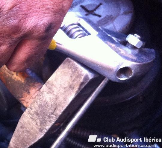

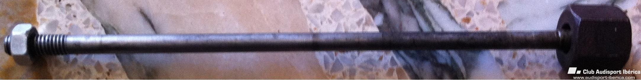

kike77 Publicado 27 de Octubre del 2012 Denunciar Publicado 27 de Octubre del 2012 Bueno lo prometido es deuda. Ahi van las fotos del extractor casero. Espero q os guste Responder
kike77 Publicado 27 de Octubre del 2012 Denunciar Publicado 27 de Octubre del 2012 (editado) Q os parece?,jejeeje. Casera, casera. Bueno si alguno la necesita xra hacer el cambio de los inyectores se la envio. Ahhh , eso si, se la dejo con la condicion q si la necesita alguien q rule, ok?. Editado 27 de Octubre del 2012 por kike77 Responder

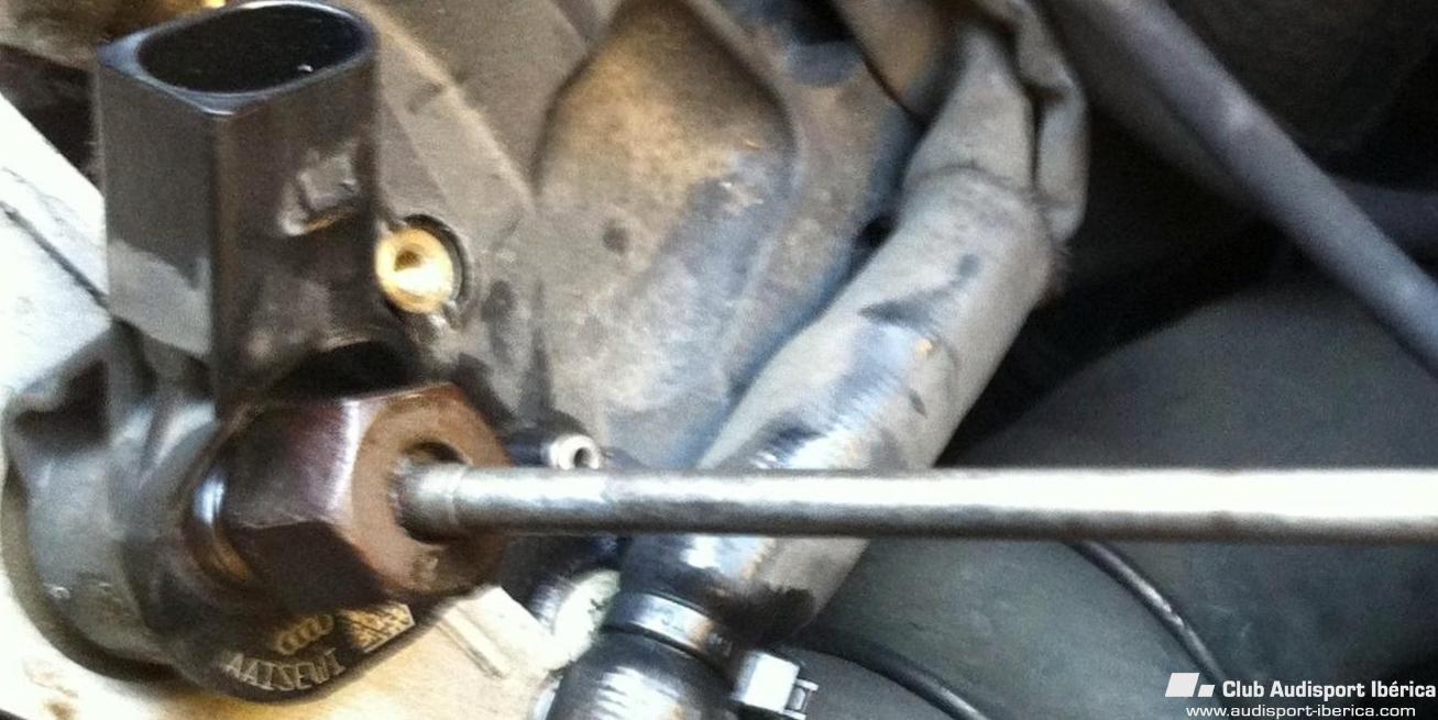

kike77 Publicado 27 de Octubre del 2012 Denunciar Publicado 27 de Octubre del 2012 Ahi veis el extractor como keda en el inyector. Responder
kike77 Publicado 27 de Octubre del 2012 Denunciar Publicado 27 de Octubre del 2012 Aki lo veis Responder
kike77 Publicado 28 de Octubre del 2012 Denunciar Publicado 28 de Octubre del 2012 Asi sacamos todos los inyectores. Responder
