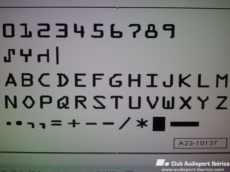

vanquishrav Publicado 2 de Mayo del 2013 Denunciar Publicado 2 de Mayo del 2013 Hola! Ya he cambiado los inyectores, al final he puesto los BD originales pedidos a Alemania. Gracias a los "pioneros" que han abierto camino ha sido bastante fácil. Con las herramientas que ponen al principio bastan aunque con una llave de tubo abierta sería más fácil aún. Para no equivocarnos a la hora de codificarlos he encontrado esta tabla con todos los símbolos utilizados por Audi en los inyectores. Algunas veces es difícil diferenciar el 1 de L, el 2 de Z, el 5 de S, ... Las primeras impresiones es que el motor suena menos y mejor. Al principio sonaba algo ronco pero a los 5 km ya había cambiado el sonido. Le he hecho unos 50 km y de momento va bien. Yo tengo la llave para los inyectores de KIKE. ¿Quien es el siguiente..? Responder
