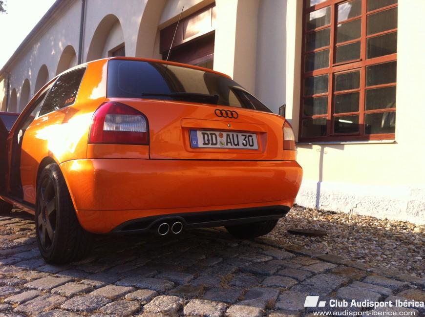

jose5005 Publicado 29 de Agosto del 2012 Autor Denunciar Publicado 29 de Agosto del 2012 Uffff que guapo!!!! Lo quierooooo!!!! Jaaaaajaaa Son tdis???? Ufff Muchas gracias Un saludo Responder
JJ_325 Publicado 29 de Agosto del 2012 Denunciar Publicado 29 de Agosto del 2012 Uffff que guapo!!!! Lo quierooooo!!!! Jaaaaajaaa Son tdis???? Ufff Muchas gracias Un saludo No.el mio un 1.8t pero el tramo final del escape creo que es el mismo Responder
audikick Publicado 30 de Agosto del 2012 Denunciar Publicado 30 de Agosto del 2012 Aqui tienes un TDI, se tuvo que cortar y hacer una curvatura en el tubo. Me lo hicieron en DURAMAS, precio de terminal + mano de obra 120 euros. Responder
Bully Publicado 30 de Agosto del 2012 Denunciar Publicado 30 de Agosto del 2012 El mio es un 1.8 I, bueno ahora 1.8 turbo, pero para el caso es lo mismo, te toca hacer esa curvatura, al menos es lo que toca realizar en una gran mayoría de veces. Responder
maxi turbo Publicado 30 de Agosto del 2012 Denunciar Publicado 30 de Agosto del 2012 muy guapo lo del maletero Responder
Carmelo Publicado 30 de Agosto del 2012 Denunciar Publicado 30 de Agosto del 2012 Jose, cuando montas la trasera S3 en un A3 tracción delantera, la “caja” o hueco de salida de las colas no queda frente al silencioso, hay que redirigir un poco las colas hacia ella... No tiene mucho misterio, simplemente para que quede bien operativo y además curioso y bien terminado se debe utilizar unos buenos codos (y no andar doblando tubos que estrangulen la salida de gases)... estos por ejemplo son los que usé para redirigir las colas de la anterior línea que montaba (la Supersprint que ahora lleva el amigo Maxi)... Son codos de 90 grados, de 3 mm. de grosor y 5 cm. de diámetro exterior (2 pulgadas), ideales para esta operación, y que se encuentran en ferreterías industriales o en empresas de venta de tubo (es difícil encontrarlos en las típicas ferreterías de barrio)… aquí el resultado tras adaptar la mencionada línea Supersprint a la trasera S3... De todas formas hay que hacerlo bien y cortar los codos y soldarlos en el sitio adecuado, para que las colas queden bien centradas en la caja, y sobresalgan lo justo, y no te quede una chapucilla... en Madrid un figura haciendo estos temas es Teo, un señor mayor que tiene un pequeño taller de barrio en la zona de Ventas, que fué quien en mi caso me lo hizo... Saludos, y al lio! Responder
jose5005 Publicado 30 de Agosto del 2012 Autor Denunciar Publicado 30 de Agosto del 2012 (editado) Ahora comprendo, asi esta perfecto mejor que de serie , de hacerlo lo hare asi , paso de chapuzas , aunque lo primero es conseguir que el seguro me monte el parachoques, despues me liare con el escape, lo malo es que no puedo dar mas partes este año asi que me toca esperar jeje, pero ya se como hacerlo gracias a vosotros, Muchas gracias Un saludo Editado 30 de Agosto del 2012 por jose5005 Responder
audikick Publicado 1 de Septiembre del 2012 Denunciar Publicado 1 de Septiembre del 2012 O si quieres hacer algo muy guapo sin tener que poner el bajo del S3 ... y tener algo unico en este foro, acoplate este difusor S-Line. Responder
jose5005 Publicado 2 de Septiembre del 2012 Autor Denunciar Publicado 2 de Septiembre del 2012 O si quieres hacer algo muy guapo sin tener que poner el bajo del S3 ... y tener algo unico en este foro, acoplate este difusor S-Line. Interesante y tambien queda muy bien, tienes referencias? Que pieza necesito? Muchas gracias un saludo Responder
