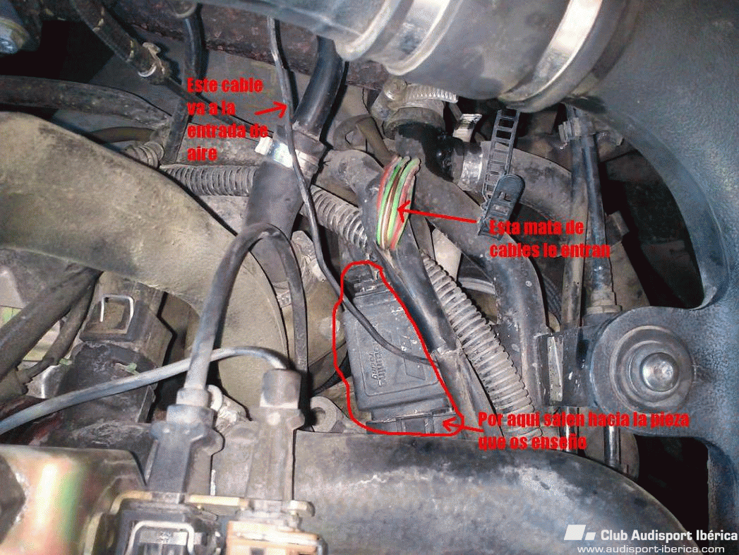

p82alhij Publicado 26 de Agosto del 2012 Denunciar Publicado 26 de Agosto del 2012 Buenas, queria preguntaros si sabias decirme que es esta pieza... echandole un ojo al motor he visto que ponia una referencia que no es de audi y me ha sorprendido....he seguido tirando del hilo y he visto que uno de los cables iba a la admisión. Os pongo fotos de la pieza extraña en si y de donde van el resto de los cables. Esto no viene de casa no?? Un saludo y gracias de antemano. Responder

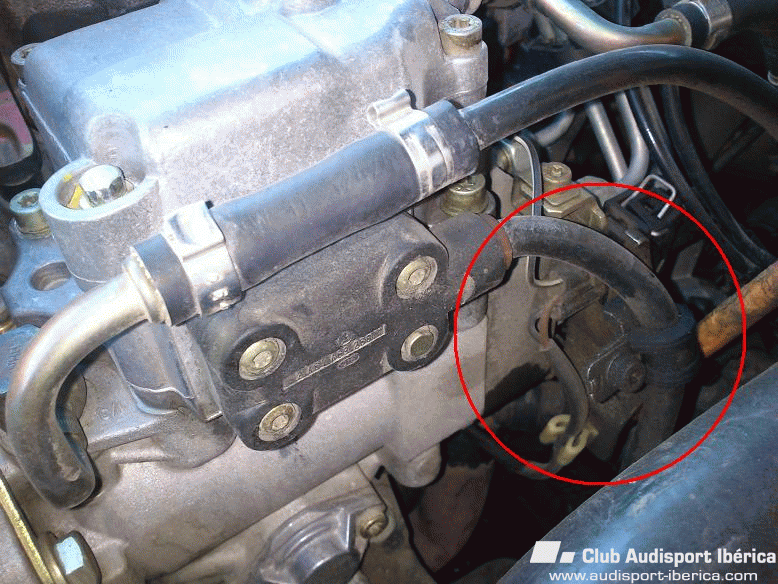

p82alhij Publicado 26 de Agosto del 2012 Autor Denunciar Publicado 26 de Agosto del 2012 Esta es la pieza a la que desembocan sus cables, que es la que controla la entrada de gasoil, creo jajaj. Responder

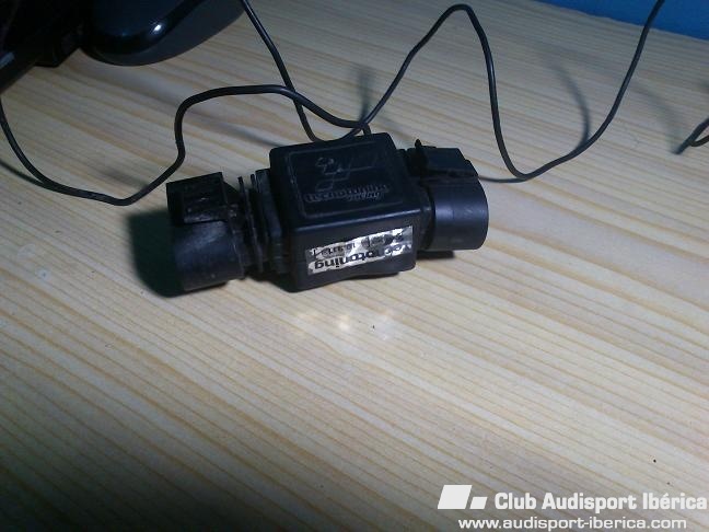

seresmi Publicado 26 de Agosto del 2012 Denunciar Publicado 26 de Agosto del 2012 (editado) Parece algún tipo de chip-tunnig, para "darle" más potencia ............ (basura). Saludos. Editado 26 de Agosto del 2012 por seresmi Responder
Athabasco Publicado 26 de Agosto del 2012 Denunciar Publicado 26 de Agosto del 2012 Parece algún tipo de chip-tunnig, para "darle" más potencia ............ (basura). Saludos. +1, tambien creo que es eso, se llega a leer ***tuning y debajo racing...Igual tienes un coche con 150 cv. y no lo sabias, jeje. S2 Responder
p82alhij Publicado 26 de Agosto del 2012 Autor Denunciar Publicado 26 de Agosto del 2012 Es que es de segunda mano, de ahi a que no sepa que es. Si ahora que lo decis he notado como dejo atras a los TT y a los A8 jajjaja. Bueno, de momento no me esta dando problemas, ¿lo dejo asi no? Un saludo. Responder
xrclasica Publicado 26 de Agosto del 2012 Denunciar Publicado 26 de Agosto del 2012 Sí, como dice seresmi, eso tiene toda la pinta de ser "bazura". Será de esos chips guarros que lo único que hacen es echar más gasoil falseando la señal de la temperatura del mismo. Responder
p82alhij Publicado 26 de Agosto del 2012 Autor Denunciar Publicado 26 de Agosto del 2012 Sí, como dice seresmi, eso tiene toda la pinta de ser "bazura". Será de esos chips guarros que lo único que hacen es echar más gasoil falseando la señal de la temperatura del mismo. Pues potencia no le dará seguro pero la verdad que aumentar el consumo no lo hace mucho... porque es un mechero la verdad. Responder
xrclasica Publicado 26 de Agosto del 2012 Denunciar Publicado 26 de Agosto del 2012 No digo que algunos chips de verdad estén elaborados y valgan para algo, pero en algún foro he visto algún chip de esos desmontados y nada más que es una resistencia que varía la señal que va a la centralita de la temperatura del gasoil, con todo lo que eso conlleva. Un saludo. Responder

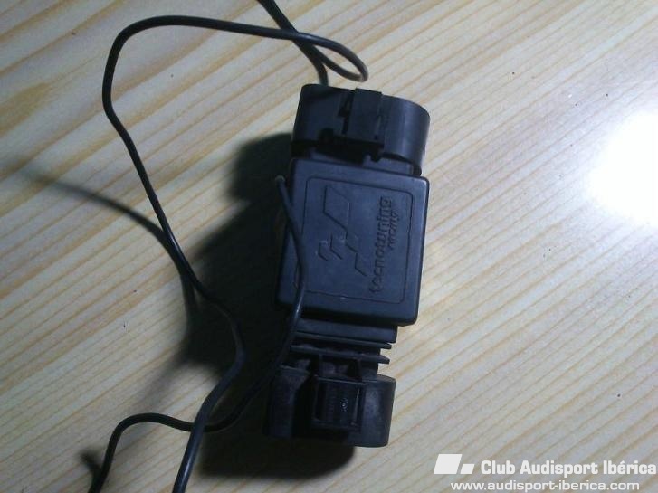

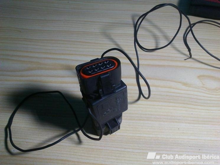

p82alhij Publicado 1 de Febrero del 2013 Autor Denunciar Publicado 1 de Febrero del 2013 Señores refloto el tema y aporto fotografías, por si alguna vez a alguien le interesa. Evidentemente es un chip y como hace tiempo vi que no tenia ninguna complicación quitarlo, pues lo he quitado y mirad el estado... Pero el caso es que con el vag com he visto que ahora el coche al ralentí inyecta más gasoil jajaja. Debe ser información sesgada, ahora subiré también las gráficas del vag. Un saludo. Responder
A4 turbo Publicado 1 de Febrero del 2013 Denunciar Publicado 1 de Febrero del 2013 Y a la hora de andar le has notado algo al quitarla??? Responder
p82alhij Publicado 1 de Febrero del 2013 Autor Denunciar Publicado 1 de Febrero del 2013 De momento no... y lo he probado a conciencia. Quizas lo unico un poquito de repris. Los datos del vag los publico en breve y los interpretamos . Responder
