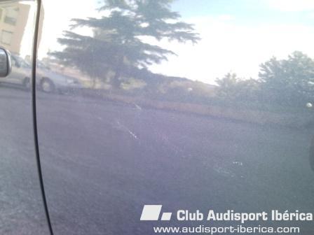

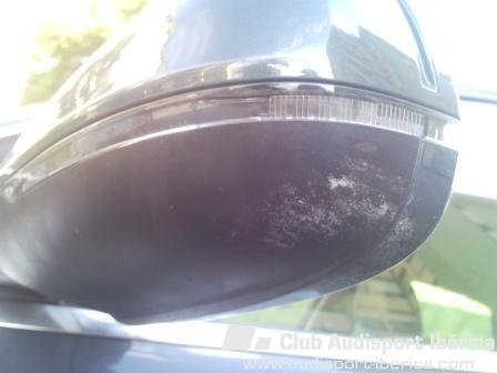

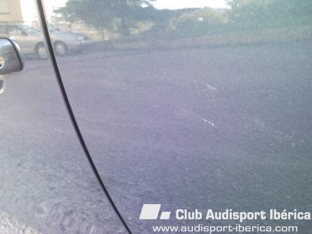

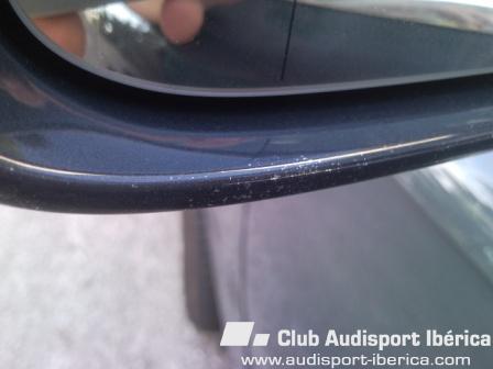

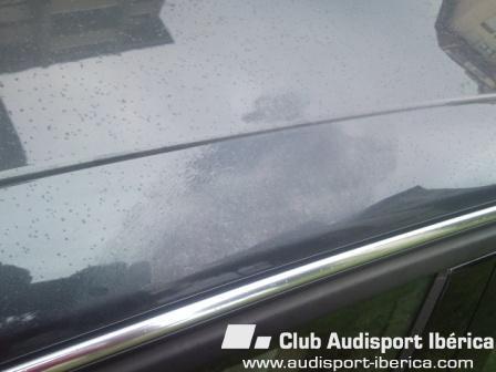

via Publicado 28 de Agosto del 2012 Denunciar Publicado 28 de Agosto del 2012 (editado) Buenos dias: Vengo de visitar el concesionario por el siguiente tema: He empezado a observar que la pintura del coche esta comenzando como a "desaparecer" en varias zonas. Os envio fotos para que podais haceros una idea. Empezó por la pintura bajo el retrovisor y ahora me ha empezado en una puerta. Me empieza a preocupar y desconozco cual es el problema y la garantía de audi en cuanto a pintura, porque el vehiculo tiene un año y medio, cuidado impecable, ademas de "dormir" en garaje. La primera solución con el jefe de carroceria es que harán una prueba puliendo la puerta, para observar y, en tal caso, hablar con la marca a posteriori. No me ha convencido mucho esta solución puesto que, si es tema de fábrica, no dejará de ser un parche y quien me garantiza a mi que no aparezca en otras zonas a posteriori. Además de esto, después de observar el resto del vehículo, me comenta si el vehículo esta en algún polígono o fábrica, porque la superficie esta aspera y que más gente le ha venido con este último tema y no pueden hacer nada porque es debido a que en el ambiente hay algo. Se pule el vehículo (a cargo del cliente) y al poco tiempo está igual. No se si alguien más le ha pasado, porque en una primera revisión del foro no he encontrado algo similar. Gracias de antemano por vuestros comentarios. Editado 28 de Agosto del 2012 por via Responder

platahielo Publicado 3 de Septiembre del 2012 Denunciar Publicado 3 de Septiembre del 2012 Hola: quizás te hayas pasado con la presión de lavado (o hayas acercado demasiado la lanza). tiene apariencia de que hayas realizado algo similar al "chorro de arena" ¿tenías el coche muy sucio, con salitre de mar o sal de carretera? cualquier partícula de polvo mineral o cristal de sal sobre la superficie pulida, al ser empujado por agua a presión actúa como una lija... es mejor que antes de utilizar agua a presión rocíes con agua corriente, a baja presión, realizando un efecto de arrastre de sólidos. Por la zona donde vives (Cantabria), la deposición de salitre en las zonas de costa o de sal de invierno en carretera es acusada... Trata a ver si Audi se hace cargo. Responder
Pepe+1 Publicado 3 de Septiembre del 2012 Denunciar Publicado 3 de Septiembre del 2012 Hola: quizás te hayas pasado con la presión de lavado (o hayas acercado demasiado la lanza). tiene apariencia de que hayas realizado algo similar al "chorro de arena" ¿tenías el coche muy sucio, con salitre de mar o sal de carretera? cualquier partícula de polvo mineral o cristal de sal sobre la superficie pulida, al ser empujado por agua a presión actúa como una lija... es mejor que antes de utilizar agua a presión rocíes con agua corriente, a baja presión, realizando un efecto de arrastre de sólidos. Por la zona donde vives (Cantabria), la deposición de salitre en las zonas de costa o de sal de invierno en carretera es acusada... Trata a ver si Audi se hace cargo. Yo también vivo por el norte y en invierno hago muchos km por carreteras plagadas de sal hasta el punto que hay veces que no se si el coche es blanco o negro, y es cierto que no es nada bueno para la pintura, yo le lavo todas las semanas con pistolas a presión y ni en este coche ni en el anterior que llevaba la misma pintura me ha pasado algo parecido. Pienso que no es algo normal, la pintura la podemos rayar con malos usos pero no hacerla desaparecer a corros, no te deberían de poner ningún problema en el conce en arreglártelo porque creo que esta claro que es un defecto de la pintura. Saludos Responder
