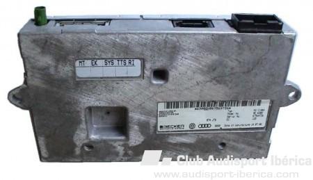

Apronics Publicado 30 de Agosto del 2012 Denunciar Publicado 30 de Agosto del 2012 Y teniendo en cuenta los problemas que algunas "centralitas" dan, sea por componentes internos o por conexiones, que se recojen en el hilo que comenta Apronics, puede ser que aguno conozca estas?: a) http://www.**********.es/interface-video-audi-freecamara-p-396.html?osCsid=763fe5ab44fec191a9c93516661c5ab5 " "v s m u l t i m e d i a." B) http://suwtec24.de/VNSmedia-DVB-T-USB-SD-Box-fuer-Audi-MMI-2G-High-mit-OEM-RFK Las habeis montado? Qué os parecen? Yo personalmente no las conozco. La primera no he podido verla... no me funciona el link que has puesto. La segunda es un sintonizador de TV que además reproduce archivos multimedia, pero no veo que tenga entradas de video si lo que quieres es navegar con el iPhone en alguna ocasión. Responder
Apronics Publicado 30 de Agosto del 2012 Denunciar Publicado 30 de Agosto del 2012 Y ahora, la pregunta del millon... Si adquiero la Head Unit, con Fbas, que necesitaria para conectar el Iphone 4S y y la camara? Algun tipo de interface? Lo siento, soy un profundo desconocedor de la "Head Unit con Fbas" no sé qué tipo de entradas tiene, etc. A ver si alguien la conoce y puede informarte. Responder
Apronics Publicado 30 de Agosto del 2012 Denunciar Publicado 30 de Agosto del 2012 cuando dices que la instalais encima de la guantera, te refieres dentro, arriba, donde se aloja el AMI, cuando lo tienes instalado o por detras de la misma ¿?. En principio por fuera, para que no se vea, pero alguien también la ha puesto por dentro. El tema está en que es más fácil meterla bajo el clima porque no tienes que "buscarte la vida" para fijarla encima o dentro de la guantera de forma "pro", pero luego tendrás problemas de ruidos, interferencias, etc., que en el otro lado, más amplio, no deberías tener. Responder
