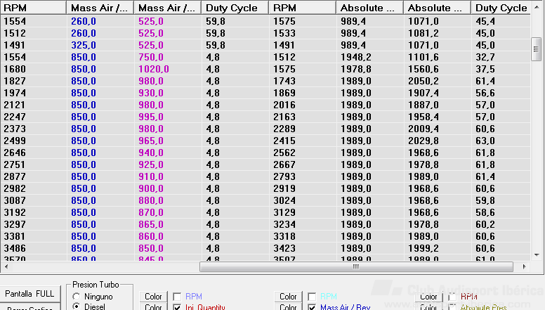

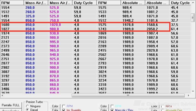

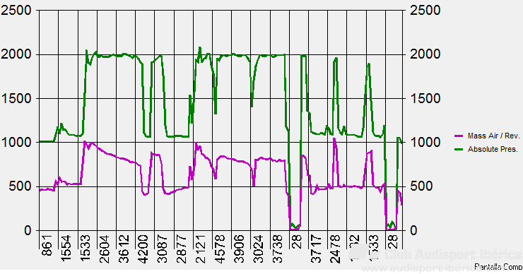

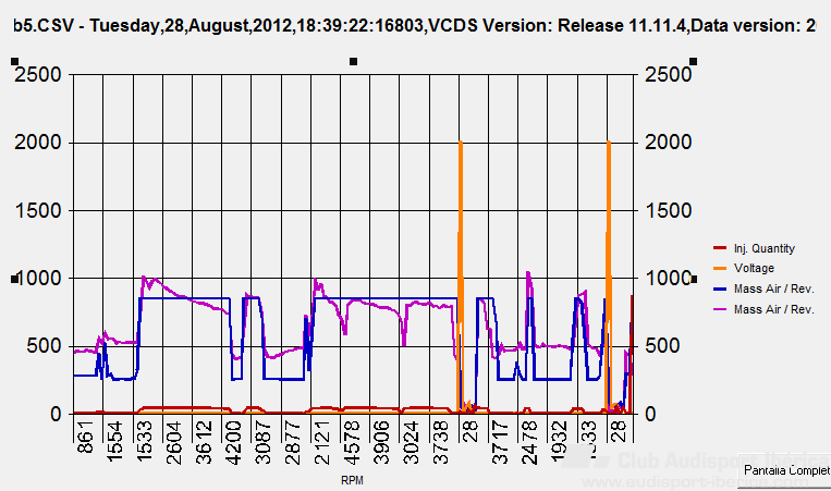

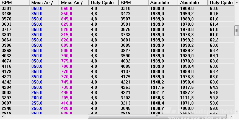

Bueno esto es lo que he conseguido copiar, no he podido hacer una grafica, es lo que tiene ser informatico-torpe

Ni hace falta, el turbo la clava, mirando los valores de la tabla del programa ese, los datos a capón del excell no hay quien los mire jaja, carga a 1800 rpm empezando a acelerar a 1500 rpm oscila un poquillo pero vamos que está muy bien, y ahora nos dirá si responde antes al empezar a acelerar y no se notan baches de potencia :harhar: :harhar: :harhar: jajaja.

Jesus,...has tenido suerte que ha pasado Alo y nos ha sacado de dudas.Yo sinceramente,...con la tabla de datos solamente no me "atrevo" a dar una opinión.
Alo,.... a esa conclusión (presión clavada) llegas ¿ al fijarte en este fila ? :
Así yo salgo de dudas y aprendo.
Si no me equivoco,...la egr la tiene anulada solo mecánicamente.No por que yo lo sepa leer en la tabla,(ahí no llego ni de coña),.....sino porque creo recordar que Jesus me lo dijo por teléfono,je,je,.....

Lo de que el turbo la clava es porque coge rápido la presión y luego la mantiene bien, donde tu has señalado se ve que la coge en apenas 300 rpm que está de lujo.
Lo de la EGR os dije que el cauda podía obtener medidas de mas del doble del que debería si solo se anula mecanicamente, aqui se ve eso EGR cerrada un 59 % y lectura del cauda mucho mayor.
Editado por Alo
Gracias Alo, por tu ayuda, y como no a tí también Sata, que ha sido poner el churro de tabla y enseguida has estado al quite, no se me olvida lo tuyo, la semana que viene te lo consigo si o si, Alo, la egr esta cerrada mecanicamente (chapa ciega), Sata me ha informado paso a paso de como anularla con el vag, pero el tema se me hace cuesta arriba y me da acojone, eso de ir cambiando valores, :frusty::bye1:
Mi coche también esta anulada mecanicamente y el cauda lee mas de lo que toca igual que nuestro compañero jesus, que campos hay que tocar para anularla ?
