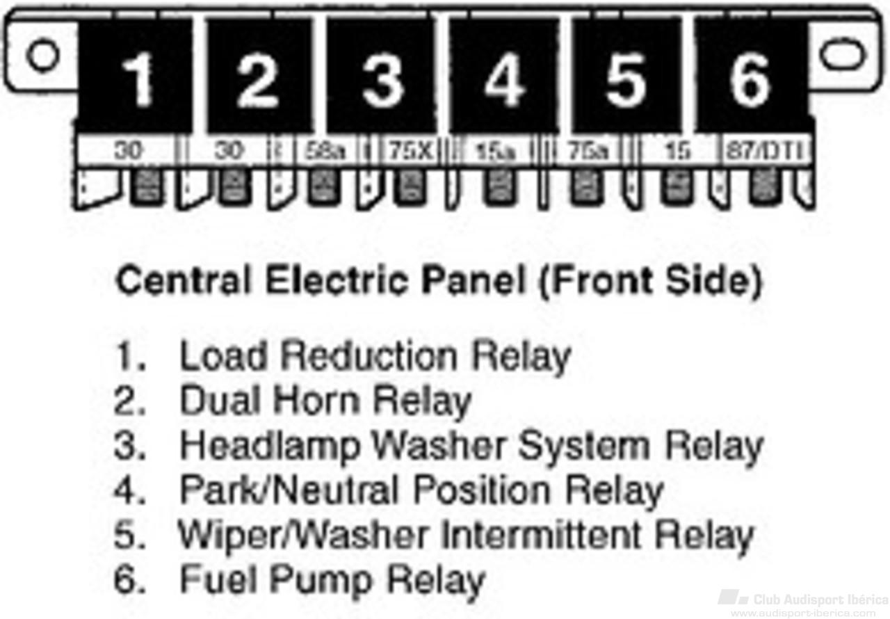

mikela4 Publicado 29 de Agosto del 2012 Denunciar Publicado 29 de Agosto del 2012 Mira,David, he encontrado esto,es de los coches del 98 en adelante : Es el nr.6 (Fuel relay) No se si en tu coche estan asi los relés...Pero es de un AFN.Mañana lo mirare en el mio a ver que... En el panel de los fusibles,alli ponia el fusible 28 que era el de la bomba de injeccion. Espero averte ayudado un poco. Responder
davidluab Publicado 29 de Agosto del 2012 Autor Denunciar Publicado 29 de Agosto del 2012 Mira,David, he encontrado esto,es de los coches del 98 en adelante : Es el nr.6 (Fuel relay) No se si en tu coche estan asi los relés...Pero es de un AFN.Mañana lo mirare en el mio a ver que... En el panel de los fusibles,alli ponia el fusible 28 que era el de la bomba de injeccion. Espero averte ayudado un poco. si muchas gracias mikela4 es el 28 uno de 15 A y el rele pues lo probare otra vez, pero como decia esto ya lo tengo probado, me bajo a reprobarlo todo Muchas gracias Responder
