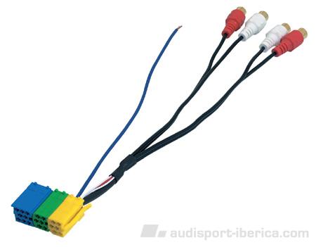

ajmmmmm Publicado 5 de Abril del 2010 Denunciar Publicado 5 de Abril del 2010 hace falta un adaptador que da alimentacion a los altavoces traseros ya que van amplificados y van por el conector c del aparato Responder
akiri Publicado 5 de Abril del 2010 Denunciar Publicado 5 de Abril del 2010 hace falta un adaptador que da alimentacion a los altavoces traseros ya que van amplificados y van por el conector c del aparato Gracias, pero el mio ya no viene equipado con ese adaptador porque antes funcionaba.... Las modificaciones realizadas al RNS-E que venia de serie, han sido; interface multimedia +Volante multifuncion... Responder

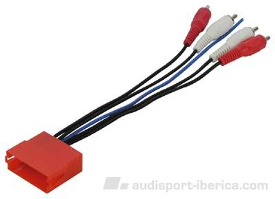

Franky65 Publicado 6 de Abril del 2010 Denunciar Publicado 6 de Abril del 2010 Perdón, el adaptador que hace falta no es el que te he dicho: Es el phonocar 4/195: Responder
ajmmmmm Publicado 6 de Abril del 2010 Denunciar Publicado 6 de Abril del 2010 ese es el conector C el cable azul el 6 va a alimentacion antena y los otros son los altavoces van al conector iso del aparato Responder
Eldelkinto_vlcc Publicado 27 de Julio del 2015 Denunciar Publicado 27 de Julio del 2015 Retomo este post porque puede servir a muchisima gente. El resumen vendria a ser que con ese cable podriamos solucionar el fallo de que los altavoces traseros con el rsn e dejen de funcionar? Responder
Tomasfresol Publicado 15 de Diciembre del 2015 Denunciar Publicado 15 de Diciembre del 2015 Perdón, el adaptador que hace falta no es el que te he dicho: Es el phonocar 4/195: hola buenas tardes ese adaptador me valdria para un a6 del 2000. Responder
Eldelkinto_vlcc Publicado 21 de Diciembre del 2015 Denunciar Publicado 21 de Diciembre del 2015 Disculpad pero no veo la solución entonces... Con ese cable conectado al navegador seria suficiente? Responder
