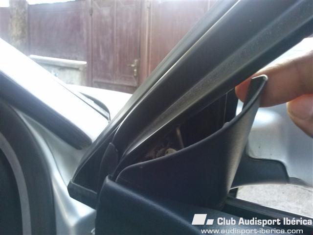

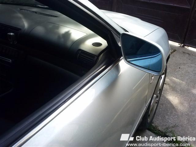

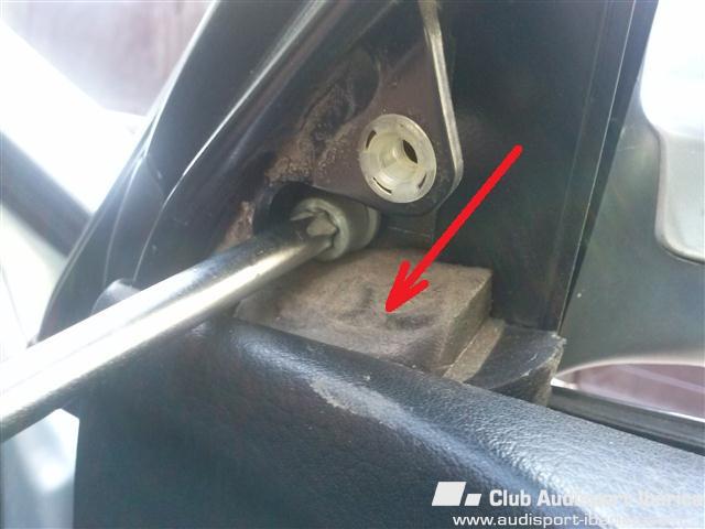

mikela4 Publicado 29 de Agosto del 2012 Denunciar Publicado 29 de Agosto del 2012 Hola chicos ! De hecho es un minibrico porque no supone muchos pasos,tampoco muchas herramientas.Lo que si es necesario,es un retrovisor derecho simetrico al de la izquierda. Empezamos ! Primero,quitamos el panel de la puerta,cosa que esta descrita en varios posts y bricos.Luego quitamos el embellecedor interior con la mano o con un destornillador de punta plana,yo lo saqué con la mano : Se nos desvela el unico tornillo que hay que quitar con una llave torx (no me pregunteís cual,yo la elegí a ojometro ) : Responder

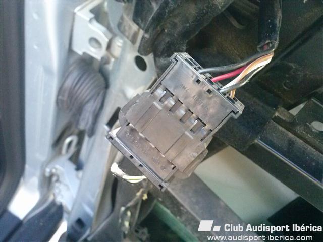

mikela4 Publicado 29 de Agosto del 2012 Autor Denunciar Publicado 29 de Agosto del 2012 (editado) Quitamos una especie de espuma para llegar al enchufe,mirar bien como esta puesta para luego volver a colocarla en su sitio : Editado 29 de Agosto del 2012 por mikela4 Responder

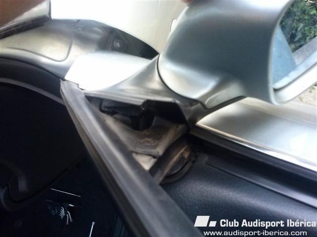

mikela4 Publicado 29 de Agosto del 2012 Autor Denunciar Publicado 29 de Agosto del 2012 Desenchufamos : Y quitamos el retrovisor tirando con cuidado hacia afuera,sale muy facil. Responder

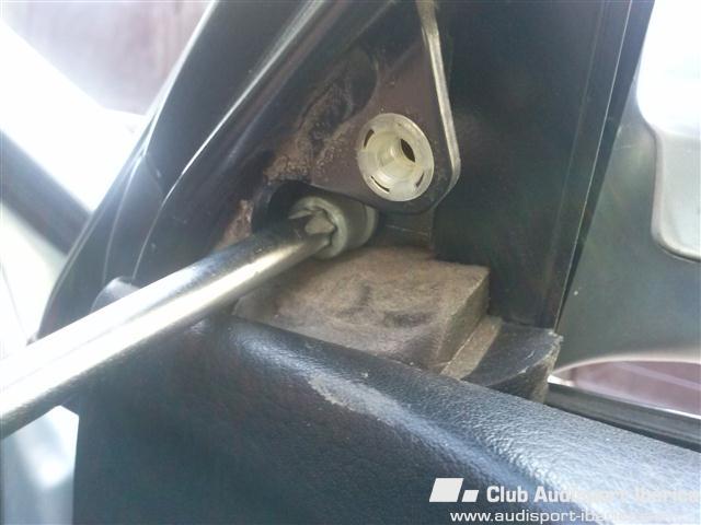

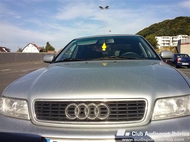

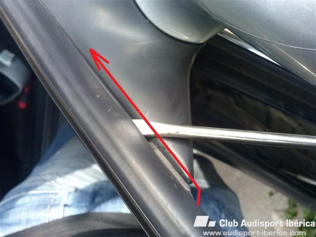

mikela4 Publicado 29 de Agosto del 2012 Autor Denunciar Publicado 29 de Agosto del 2012 Al colocar el nuevo retrovisor , yo he metido primero la parte de abajo y luego,ayudandome de un destornillador de punta plana, he colocado la parte inclinada (la de arriba) , ya que iba por debajo de la junta y no habia otra manera.Pero con cuidado,pasando el destornillador de arriba abajo lo he conseguido y sin problemas. En orden inverso al desmontage,volvemos a colocar el tornillo,el enchufe,la espuma,el panel de la puerta y... a correr ! Este es el resultado : Responder

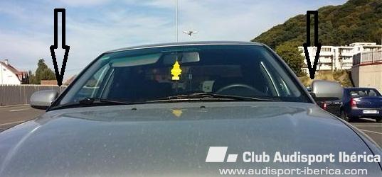

mikela4 Publicado 29 de Agosto del 2012 Autor Denunciar Publicado 29 de Agosto del 2012 Y una vista de frente : Si,es un retrovisor simetrico de un restyling.Mucho se preguntaran que si es lo mismo ? Pues no, no lo es ! El del restyling es mas "cuadradito",digamos,comparado con el del lado del chofer de un pre (como mi caso). Pero se nota la diferencia solo al mirarlo bien,y en cualquier caso,tengo previsto comprar el del chofer en un futuro no muy lejano.Ademas,son 30€ que me he gastado entre el retrovisor y los portes.Ya se, alguno dira que no es mucho,y de verdad que no es.Pero... Bueno,ahi queda todo.Espero que sea de ayuda a alguno,algun dia ! Un saludo! Responder
mikela4 Publicado 29 de Agosto del 2012 Autor Denunciar Publicado 29 de Agosto del 2012 un brico muy claro Mikel! Yo soy fan del retrovisor pequeño y quizás lo hago a la inversa... jajaja Saludos! Que sepas que el cambio me dío una sensacion un poco rara en carretera,yo acostumbrado al pequeño tambien jeje... pero es una ventaja bastante benefica,el campo visual aumenta,ademas,este venia ya con calefaccion,asi que... Un saludo! Responder

Athabasco Publicado 30 de Agosto del 2012 Denunciar Publicado 30 de Agosto del 2012 (editado) Mikel, no es por llevarte la contraria y que Morales lo corrabore pero precisamente el del restyling no es mas cuadrado, todo lo contrario, la parte que queda por dentro tocando la puerta tiene mas inclinación, no se como lo has mirado. Por el resto, está bien, buen brico. S2 PD. Nos vemos en septiembre??? Editado 30 de Agosto del 2012 por atabasco Responder
mikela4 Publicado 31 de Agosto del 2012 Autor Denunciar Publicado 31 de Agosto del 2012 (editado) Mikel, no es por llevarte la contraria y que Morales lo corrabore pero precisamente el del restyling no es mas cuadrado, todo lo contrario, la parte que queda por dentro tocando la puerta tiene mas inclinación, no se como lo has mirado. Me refiero a la parte exterior,igual no me he explicado bien...es,digamos,mas recto y con mas esquina que redondo el lateral exterior del espejo y carcasa.Hoy haré una foto pa' que lo veas. O es que necesito ya gafas...soy viejecito ya jeje... Por el resto, está bien, buen brico. S2 PD. Nos vemos en septiembre??? No lo sabré hasta la segunda mitad de septiembre Editado 31 de Agosto del 2012 por mikela4 Responder
