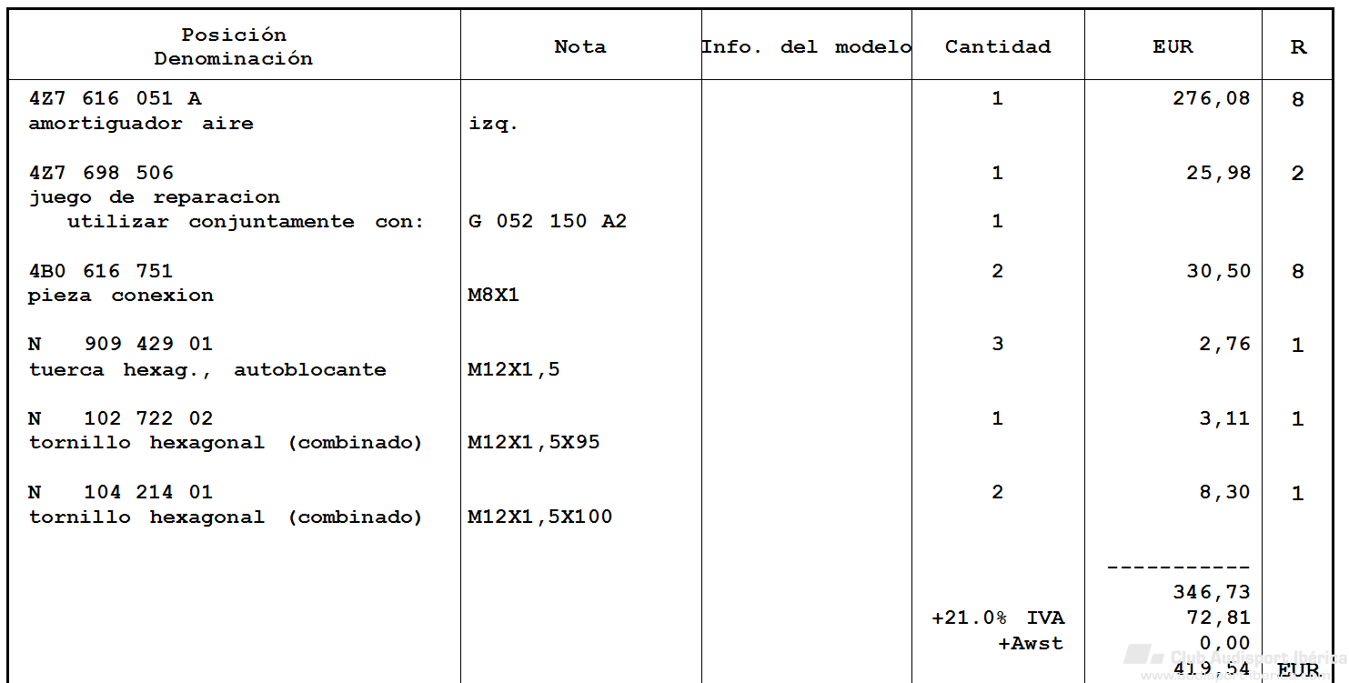

Una balona trasera pinchada son 420€ de piezas a precio riguroso de Audi, y no deberían cobrarte mas de 2-3 horas de mano de obra, que no es tan complicado aunque tiene su puntín.
Te adjunto una imagen con todas las piezas que habría que cambiar siendo hiper-escrupuloso, que lo realmente necesario solo es el "amortiguador de aire", el resto son los tornillos, tuercas y conectores que en teoria hay que ponerlos nuevos pero que luego casi ningún mecánico hace.

Los precios estan actualizados????? ya veo que el iva si jejejeje
Te lo digo, porque me sorprende un monton que el precio de la balona en el conce sea ese, nada mas que por eso.
