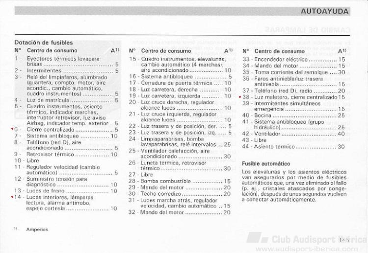

Athabasco Publicado 31 de Agosto del 2012 Denunciar Publicado 31 de Agosto del 2012 Pues no sé Morales pero según el cuadro de fusibles lleva uno el cierre y otro las luces interiores, pero tambien hay uno de la luz del maletero con el cierre. MyE, en destacado está la seccion de brico y manuales y está el del coche que es donde sale lo que he puesto. Mirate los fusibles que te he marcado en rojo (6, 14 y 38), sacalos y comprueba bien que a mi me ha pasado de hacer mal contacto. S2 Responder
MyE Publicado 2 de Septiembre del 2012 Autor Denunciar Publicado 2 de Septiembre del 2012 Muchas gracias atabasco. Los comprovaré. De hecho me "moví" un poco y encontré que el del cierre era el numero 6 y lo comprobé y esta perfecto. Me comentas lo del mal contacto. Falla mucho este modelo de eso o es solo el mio? Porque el fusible de intermitentes y demás se me mueve solo y de golpe y porrazo depende de como cierre la puerta me quedo sin intermitentes ( cerrandola normal eh? que yo odio los portazoss). Tambien quiero comentaros una cosa, dije que se encendia la luz interior al abrir y me equivoqué. Se abre la luz al abrir la puerta, al darle al cierre o abrirlo no se enciende hasta que no abres la puerta. Nos ayuda en algo para identificar el problem? A ver si entre todos lo solucionamosss os estaré super agradecido! Un saludo campeones! Responder
