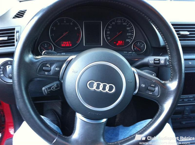

Jero77 Publicado 30 de Agosto del 2012 Denunciar Publicado 30 de Agosto del 2012 Buenas noches compañeros , tengo a la venta en el foro de venta de accesorios un Volante A8 con levas , y varios foreros que están interesados me preguntan si sería válido el volante , con sus funciones correspondientes . Los interesados tienen : A3 8P A4 B5 A6 4F A4 B6 con triptronic A quien me pueda ayudar se lo estaría agradecido. Un saludo Jero Responder
osux Publicado 31 de Agosto del 2012 Denunciar Publicado 31 de Agosto del 2012 (editado) tu lo llevas montado en un a4, es creo que sea un b6 por las fotos te funciona todo? si te funciona a ti a ellos tambien depende luego del anillo de direccion que tengan y de la smls Editado 31 de Agosto del 2012 por osux Responder
Jero77 Publicado 31 de Agosto del 2012 Autor Denunciar Publicado 31 de Agosto del 2012 Perdón pero mi a4 es manual y la smls solo es valida para tempomat por eso los botones de multifuncion no funcionan. Un saludo Jero Responder
osux Publicado 1 de Septiembre del 2012 Denunciar Publicado 1 de Septiembre del 2012 (editado) TU volante si que se puede montar en cualquiera de los vehiculos que dices excepto para el a4 b5 que desconozco si se podra, pero con tiempo y paciencia seguro que tambien lo unico que cada uno tendra que completarlo con lo que necesite, si es necesario con aniillo y smls si llega el caso. para que funcionen las teclas del volante el anillo tiene que ser de 12 pines y la smls que sea valida para volante multifuncion un saludo Editado 1 de Septiembre del 2012 por osux Responder
Jero77 Publicado 1 de Septiembre del 2012 Autor Denunciar Publicado 1 de Septiembre del 2012 Muchas gracias por tu información. Un saludo Jero Responder
