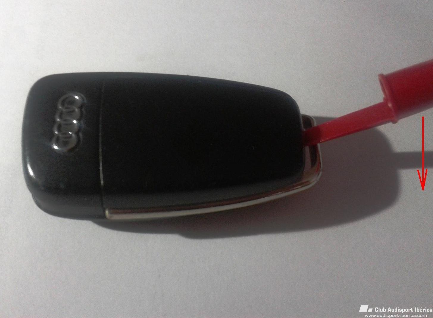

anuevo34 Publicado 2 de Septiembre del 2012 Denunciar Publicado 2 de Septiembre del 2012 Una imagen vale mas q mil palabras..... Enviado desde mi GT-S5830 usando Tapatalk Responder
herodes Publicado 2 de Septiembre del 2012 Denunciar Publicado 2 de Septiembre del 2012 Si es la llave que lleva incorporado el mando a distancia y el espadín plegable, sólo tienes que introducir una moneda pequeña en la parte de arriba de la tapa, justo debajo del arco metálico por el que se sujeta el llavero, verás el hueco para introducir la moneda, presionas un poco y te saldrá la tapa y luego para volver a colocarla la ajustas primero por abajo y luego por arriba. La referencia de la pila de litio que lleva es la CR2032 y eso sí, fíjate en la posición que lleva cuando la quites para ponerla luego igual, que si no recuerdo mal, se pone la parte más plana hacia la tapa de la llave y la parte redondeada mirando hacia los contactos de la propia llave. Responder
anuevo34 Publicado 2 de Septiembre del 2012 Denunciar Publicado 2 de Septiembre del 2012 La foto era esta....... Con una moneda mejor............la tapa del boli era solo para la foto...... Responder
