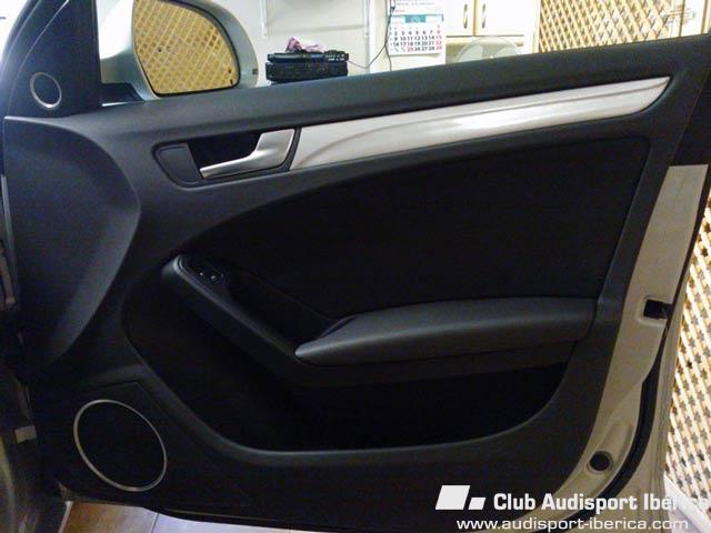

Cuasar Publicado 2 de Septiembre del 2012 Denunciar Publicado 2 de Septiembre del 2012 No tengas miedo porque no es complicado. Recuerda que los de las puertas, cuando separes uno de los extremos, debes de desplazar el embellecedor entero unos mm. Fíjate en los dibujos. El de la guantera es aún más fácil, sólamente tirando de él. Los enganches no se rompen, a los sumo se te podrá quedar alguno enganchado en el mismo embellecedor, pero nada más. No los dobles demasiado cuando tires de ellos y ayúdate de por ejemplo un destornillador plano para ir haciendo palanca mientras tiras. El de la guantera es aún más fácil que los de las puertas, sólamente tirando de él. Ten cuidado de no enganchar con el destornillador el revestimiento de las puertas/salpicadero. El otro día compré vinilo del color de la carrocería (plata hielo metalizado) para vinilar el embellecedor próximo a la caja de cambios porque lo tenía bastante arañado de desmontar la radio y ha quedado bastante bien. Ya de paso también le dí vinilo al resto de los embellecedores y los modifiqué un poco, quizás les cambie otra vez la forma y los vuelva a vinilar. Aquí tienes una fotos. Un último consejo, Sería conveniente si pudieras, ver físicamente el vinilo antes de comprarlo. Yo compré vinilo 3M de la serie 1080 aluminio cepillado y aunque la textura era casi perfecta, tenía casi siempre un tono de color azulado que no me gustó. El de la serie Di-noc, el color estaba mejor conseguido pero la textura no la ví realista. He visto en vivo el acero y titanio cepillados de la serie 1080 y están mejor conseguidos, pero el color ya es demasiado oscuro para mi gusto. Responder

Cuasar Publicado 4 de Septiembre del 2012 Denunciar Publicado 4 de Septiembre del 2012 El embellecedor que redea a la pantalla del MMI se desmonta tirando de él y el que está en la consola central, el que rodea a la palanca de cambios, para vinilarlo no es necesario desmontarla. Solo hay que tener en cuenta que la pieza si la pudiéramos aplanar, tendría forma de "U" abierta por los dos extremos, ya que la pieza se inclina al final hacia abajo por la parte izquierda y derecha. Por este motivo hay que tener en cuidado con la anchura total del trozo de vinilo. Hay que empezar a vinilar por lo que sería el vértice de la "U" y luego extenderse hacia los dos extremos hasta llegar al final. Una vez que tengamos todo el vinilo extendido al completo, se mete el vinilo lo que podamos por la junta de unión del plástico con el resto de la consola y luego se corta con un cutter. Como ves el color del salpicadero del mío es de color negro, le quedan mejor colores claros. Es posible que el carbono plateado no quede mal. Responder
