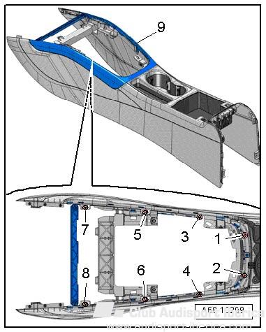

HugoFR Publicado 5 de Septiembre del 2012 Autor Denunciar Publicado 5 de Septiembre del 2012 Entonces, que no me queda claro, el de la foto que he subido, hay que desmontar tanto o sale solo tirando. Prefiero si hay que vinilar, desmontar, ya que va a quedar mas curioso, por que con ella montada se puede notar el corte, mientras que si lo hago con ella desmontada, puedo esconder un poco el vinilo por debajo Responder
Cuasar Publicado 5 de Septiembre del 2012 Denunciar Publicado 5 de Septiembre del 2012 Entonces, que no me queda claro, el de la foto que he subido, hay que desmontar tanto o sale solo tirando. El de la foto que has subido no sale tirando, hay que desmontar si no toda, si por lo menos parte de la consola central. Creo que hay gente que la ha desmontado sin tener que desmontar toda la consola al completo. Si quieres, me dices por privado una dirección de correo y te envio las intrucciones del desmontaje. Prefiero si hay que vinilar, desmontar, ya que va a quedar mas curioso, por que con ella montada se puede notar el corte, mientras que si lo hago con ella desmontada, puedo esconder un poco el vinilo por debajo No se nota el corte porque entre el embellecedor y el resto de la consola, les une un surco en donde se puede meter con la misma uña por ejemplo, una tarjeta etc, el vinilo antes de cortar con el cutter. Si lo desmontas y lo metes uno o varios cm por dentro, pues quedará más sujeto desde luego, pero esa es decisión tuya.Si quieres te paso una foto de la mía para que veas como queda. Responder

Simoncheli Publicado 16 de Noviembre del 2015 Denunciar Publicado 16 de Noviembre del 2015 Buenas! Voy a desmontar las molduras y me han ido muy bien unas fotos que he visto en este hilo. Lo que me interesaría es saber y ver mas sobre el de la consola. Lo veo algo mas dificil y con la foto de casuar lo veo mas Jejeje. Veo que atraviesa el embellecedor por un lado y no se si haciendo solo palanca de un lado hacia el otro como el delas puertas ya sale. Saludos! Responder
mochilo75 Publicado 16 de Noviembre del 2015 Denunciar Publicado 16 de Noviembre del 2015 Buenas! Voy a desmontar las molduras y me han ido muy bien unas fotos que he visto en este hilo. Lo que me interesaría es saber y ver mas sobre el de la consola. Lo veo algo mas dificil y con la foto de casuar lo veo mas Jejeje. Veo que atraviesa el embellecedor por un lado y no se si haciendo solo palanca de un lado hacia el otro como el delas puertas ya sale. Saludos! Para desmontar la moldura central saca la consola entera. No hagas palanca que te la cargas!! Responder
neekrivers Publicado 16 de Noviembre del 2015 Denunciar Publicado 16 de Noviembre del 2015 Hay que desmontarla entera. No es que sea imposible pero tampoco está chupado. Lleva su trabajo, sobretodo (al menos a mí) el reposabrazos y su mecanismo. No es por meter miedo, pero da guerra. Responder
mochilo75 Publicado 16 de Noviembre del 2015 Denunciar Publicado 16 de Noviembre del 2015 Hay que desmontarla entera. No es que sea imposible pero tampoco está chupado. Lleva su trabajo, sobretodo (al menos a mí) el reposabrazos y su mecanismo. No es por meter miedo, pero da guerra. El reposabrazos sale conjuntamente con la consola central; no es necesario desmontarlo independiente. Responder
Simoncheli Publicado 17 de Noviembre del 2015 Denunciar Publicado 17 de Noviembre del 2015 Así se saca eso? Y no accedo a los tornillos? Es que lo de desmontar hasta el reposabrazos para sacar el embellecedor tela. Las puertas ya las tengo sacados que es un momento con las palancas de plástico pero este ya... No quiero que me pase como con el pomo, a ver si encuentro un video que lo explique bien, mas que nada es ver bien lo que hay que hacer. Gracias!!! Responder
Tineo Publicado 17 de Noviembre del 2015 Denunciar Publicado 17 de Noviembre del 2015 Así se saca eso? Y no accedo a los tornillos? Es que lo de desmontar hasta el reposabrazos para sacar el embellecedor tela. Las puertas ya las tengo sacados que es un momento con las palancas de plástico pero este ya... No quiero que me pase como con el pomo, a ver si encuentro un video que lo explique bien, mas que nada es ver bien lo que hay que hacer. Gracias!!! Hay que sacar la consola central completamente y como dice neekrivers, el reposabrazos da bastante guerra. Responder
