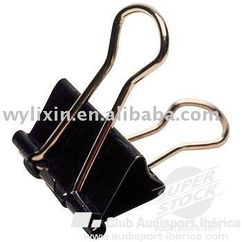

Pues bien yo lo he resuelto fácilmente con una pieza metalica que todos conocemos(se utiliza para coger los folios en las oficinas).

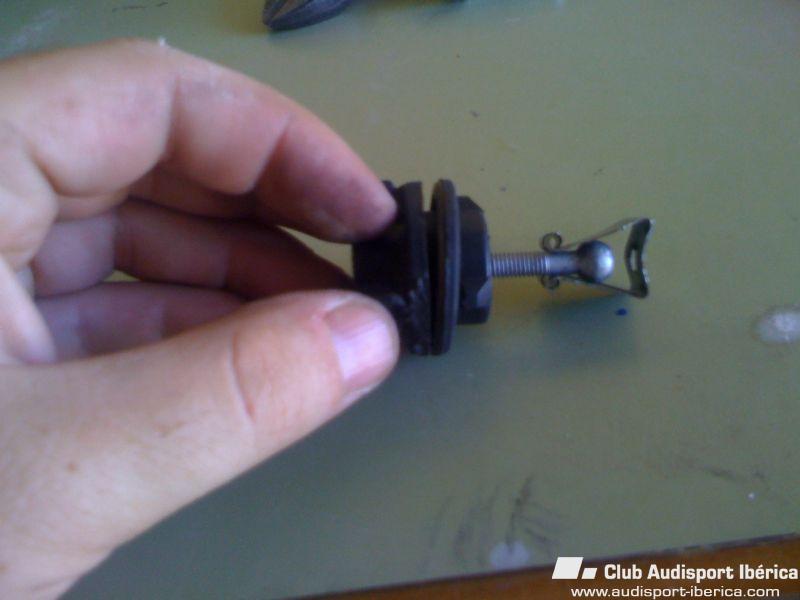

solo hay que cortarlo por la mitad para que entren por el hueco y hacerle un agujero con el taladro para que se sujete con el tornillo.
Le puse una gomita para suplementarlo un poco, pues la pieza original es mas gruesa y si no lo haces la optica queda sujeta pero el motor no la mueve.
bueno como mejor se ve es con una foto.
