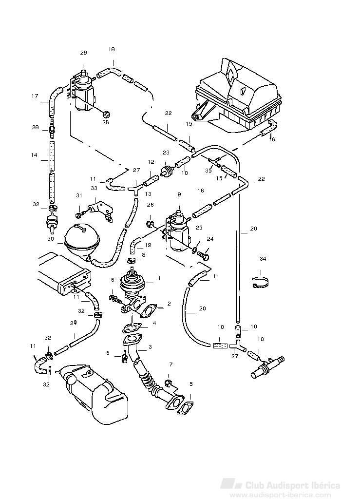

sata Publicado 4 de Septiembre del 2012 Denunciar Publicado 4 de Septiembre del 2012 (editado) muy bueno el brico :notworthy: duke80. preguntita y si no es molestia ya que no tengo etka operativo (cuando tengass tiempo, si quieres ) me podrias mirar si los de afn es la misma medida y donde lo compraste que estoy en proceso de desmontaje del mio . saludos Hola.Yo pedí para mi AFN: -3 mts_______3mmx7mm -1 mt________4mmx8mm -1 mt________5mmx10mm Asi tal cual en www,venair.com.(28 € con portes).Me parece que Duke también los ha pedido ahí. Con esas medidas me llego de sobras para cambiar todos. Saludos. Edito:Te paso foto del esquema: En mi caso el tubo de la ECU no va al intercooler como en la imagen,..... sino al tubo de admisión que hay entre el colector de admisión y el intercooler. Editado 4 de Septiembre del 2012 por sata Responder

Onán_vigo Publicado 2 de Abril del 2013 Denunciar Publicado 2 de Abril del 2013 Perdon por reabrir este post, pero he estado viendo en el etka y haciendo cuentas de los tubos que necesito me dan esto: 3.5x2 1.16m 5x3 0.845m 4x1 2.9m Corregirme si me equivoco. Y lueho he estado en venair.com y no he encontrado esas medias Sata si me pudieras comentar como te ha ido con esas medidas... Responder
duke80 Publicado 2 de Abril del 2013 Autor Denunciar Publicado 2 de Abril del 2013 Perdon por reabrir este post, pero he estado viendo en el etka y haciendo cuentas de los tubos que necesito me dan esto: 3.5x2 1.16m 5x3 0.845m 4x1 2.9m Corregirme si me equivoco. Y lueho he estado en venair.com y no he encontrado esas medias Sata si me pudieras comentar como te ha ido con esas medidas... Comprando las más próximas a las que necesitas no deberías tener problemas. Ajustan bastante bien, y al ser tubos por los que circula vacío es muy muy raro que se salgan de su sitio. Un saludo!! :thumbsup: Responder
p82alhij Publicado 4 de Agosto del 2014 Denunciar Publicado 4 de Agosto del 2014 Buenas tardes compañeros! Gracias por el brico a Duke y tus aportes extra Sata (las medidas que das están bien para no quedarse corto) , ya lo hice el viernes, queria indicar unas cosillas, respecto al tubo que comprais, leí en otro foro que un chaval usaba tubo de gasoil (más común, barato y fácil de encontrar en cualquier tienda de recambios) y el comenta que es más duradero, así que yo lo he hecho usando este tubo. Además quería decir que para cambiar los tubos de debajo del turbo he aprovechado porque tenía todo el morro quitado, si no, hubiese sido un poco dificil acceder a ellos... Un saludo. Responder
