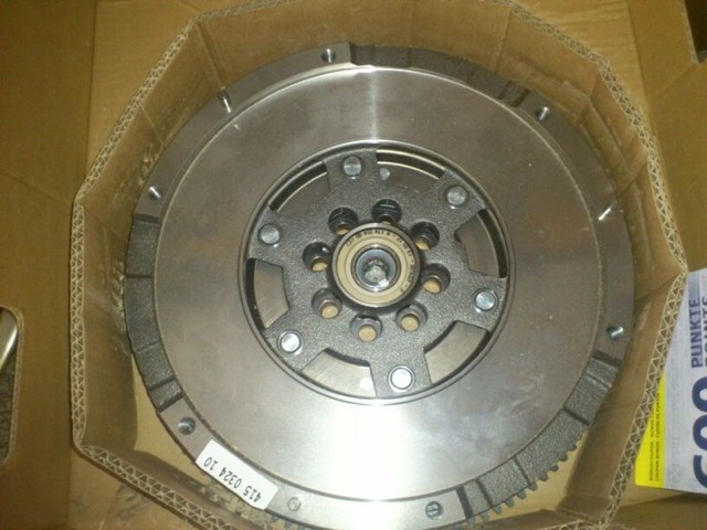

mikraul Publicado 25 de Mayo del 2013 Autor Denunciar Publicado 25 de Mayo del 2013 bueno..caja fuera, volante motor hecho polvo y a la espera de que llegen las piezas!!! Responder
Ivan Aquattro Publicado 27 de Mayo del 2013 Denunciar Publicado 27 de Mayo del 2013 ¿ Vas a montar el bimasa ? Ya comentaras que marca y modelo montas. Responder
Jenea Publicado 28 de Mayo del 2013 Denunciar Publicado 28 de Mayo del 2013 bueno..caja fuera, volante motor hecho polvo y a la espera de que llegen las piezas!!! Que sintomas da el volante motor para saber que esta mal? Sin desmontarlo antes claro. Responder
mikraul Publicado 3 de Junio del 2013 Autor Denunciar Publicado 3 de Junio del 2013 Os cuento.. Le e pillao volante y embrague de la marca LUK pillados por internet mucho mas baratos.. Sintomas pues.. El coche en largas temblaba al acelerar y me patinaba en 5 y 6 y hasta hace nada le costaba salir en cuestas.. Aparte que el consumo lo e notado.. Al abrir el volante motor para tirar.. Y la maza del embrague.. Signos claros de buenos calentones.... Asi que cuando lo tenga espero que vaya bien.. Responder
mikraul Publicado 3 de Junio del 2013 Autor Denunciar Publicado 3 de Junio del 2013 ¿ Vas a montar el bimasa ? Ya comentaras que marca y modelo montas. Le monto un bimasa.. Estuve barajando la opcion de un monomasa por eso de que es mas barato.. Pero con 410 de par.. No me la e querido jugar y le montado un bimasa Responder
