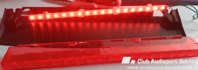

Chity Publicado 29 de Agosto del 2015 Denunciar Publicado 29 de Agosto del 2015 Lleva una placa donde van soldados los leds rojos con un circuito impreso y un conector con dos patillas que se suelen desoldar y fallan a veces. Muchas gracias por la Info, haber si saco un hueco y lo puedo solucionar, un saludo. Chity. Desde mi iPhone 6 Plus Responder

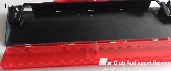

srzzz Publicado 28 de Marzo del 2016 Denunciar Publicado 28 de Marzo del 2016 Hola a tod@s efectivamente después de un año con fallo en tercera luz de freno, he desmontado y efectivamente la patillas de la placa de soldadas un poquito de estaño y areglado el fallo.Se desmonta fácil no hay que tener miedo al tirar del embellecedor hacia atrás. Responder
Chity Publicado 29 de Marzo del 2016 Denunciar Publicado 29 de Marzo del 2016 (editado) Hola a tod@s efectivamente después de un año con fallo en tercera luz de freno, he desmontado y efectivamente la patillas de la placa de soldadas un poquito de estaño y areglado el fallo.Se desmonta fácil no hay que tener miedo al tirar del embellecedor hacia atrás.Pues yo sigo con el fallo sale cuando quiere, sobre todo cuando hace calor, o por lo menos es cuando a mí me da el fallo, cuando le da el Sol varias horas en la luna trasera y al arrancar sale, probaré a desmontarlo y verificar las patillas, gracias y un saludo. Chity. Enviado desde mi iPhone Editado 29 de Marzo del 2016 por Chity Responder
Chity Publicado 9 de Abril del 2016 Denunciar Publicado 9 de Abril del 2016 (editado) Bueno pues hoy con la ayuda del gran forero Rafis e soldado las pestañas que mencionáis, ahora a esperar si vuelve a salir el fallo o se soluciono, gracias por vuestra ayuda, un saludo. Chity. Enviado desde mi iPhone Editado 9 de Abril del 2016 por Chity Responder

rafis Publicado 10 de Abril del 2016 Denunciar Publicado 10 de Abril del 2016 (editado) Pues hoy he llegado mas lejos aun , he demontado y cambiado un led de la tercera luz de freno , es muy sencillo y no tiene mucho que hacer. Pdt: gracias Andres por todo. Editado 10 de Abril del 2016 por rafis Responder
