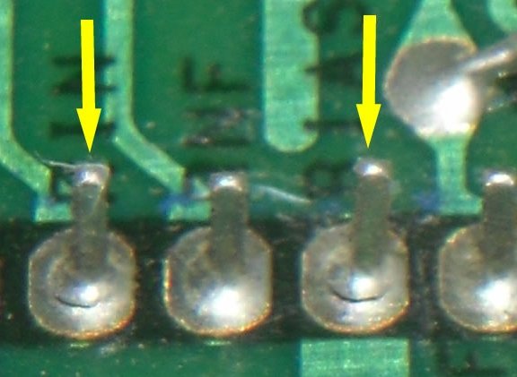

Chity Publicado 26 de Abril del 2019 Denunciar Publicado 26 de Abril del 2019 En 20/4/2019 a las 15:28, ANGEL1001 dijo: Esas dos patillas de la foto en mi caso se movian por la soldadura de la placa les eche un poco de estaño mas y de momento varios meses sin salir el fallo Para mi fue ese el resultado, me fallado día si día también, fue echarle estaño y solucionado el problema, un saludo Responder

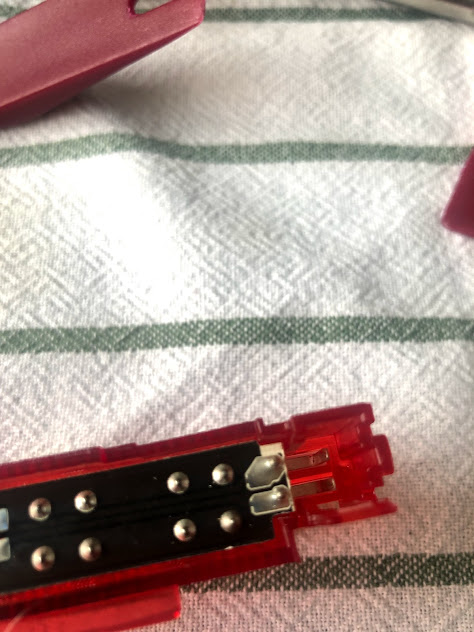

Necc Publicado 26 de Abril del 2019 Denunciar Publicado 26 de Abril del 2019 Muchas gracias a todos. Andaba buscando info al respecto pues lleva un tiempo saltándome el dichoso error...además sólo cuando le pega el sol varias horas y en primavera-verano. He desmontado la luz y aparentemente todo bien, soldaduras incluidas. He limpiado con limpiacontactos y vuelto a montar, pero volvió a salir. Probaré a echarle estaño por si acaso y si no da resultado probaré a hacer las indicaciones de "matraca", pues la luz funciona perfectamente. Gracias todos Responder

pacodin Publicado 26 de Abril del 2019 Denunciar Publicado 26 de Abril del 2019 (editado) Las pondré un poco de estaño a cada una, entiendo que encima de la soldadura esa pequeñita que tienen cada una. Os contaré, a ver cuando puedo ponerme Editado 26 de Abril del 2019 por pacodin Responder
matraca Publicado 27 de Abril del 2019 Denunciar Publicado 27 de Abril del 2019 hace 23 horas, pacodin dijo: Las pondré un poco de estaño a cada una, entiendo que encima de la soldadura esa pequeñita que tienen cada una. Os contaré, a ver cuando puedo ponerme Tal cual Producido por soldadura fría Busca en internete, es una reparación sencilla Responder

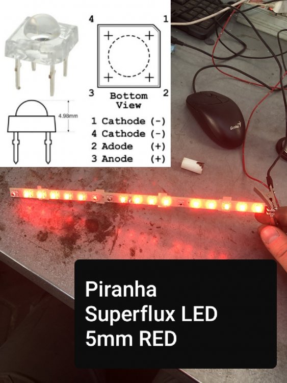

matraca Publicado 28 de Abril del 2019 Denunciar Publicado 28 de Abril del 2019 Para que quede en el histórico, y alguno quiera reparar la pieza, por 1 led fundido. Color Frequency: 625nm (Red) Luminous Intensity: 7,600mcd Viewing Angle: 130° Forward Voltage: 1.8v - 2.2v Typical Voltage: 2.0v Typical Forward Current: 20mA Style: 5mm Water Clear Lens Responder

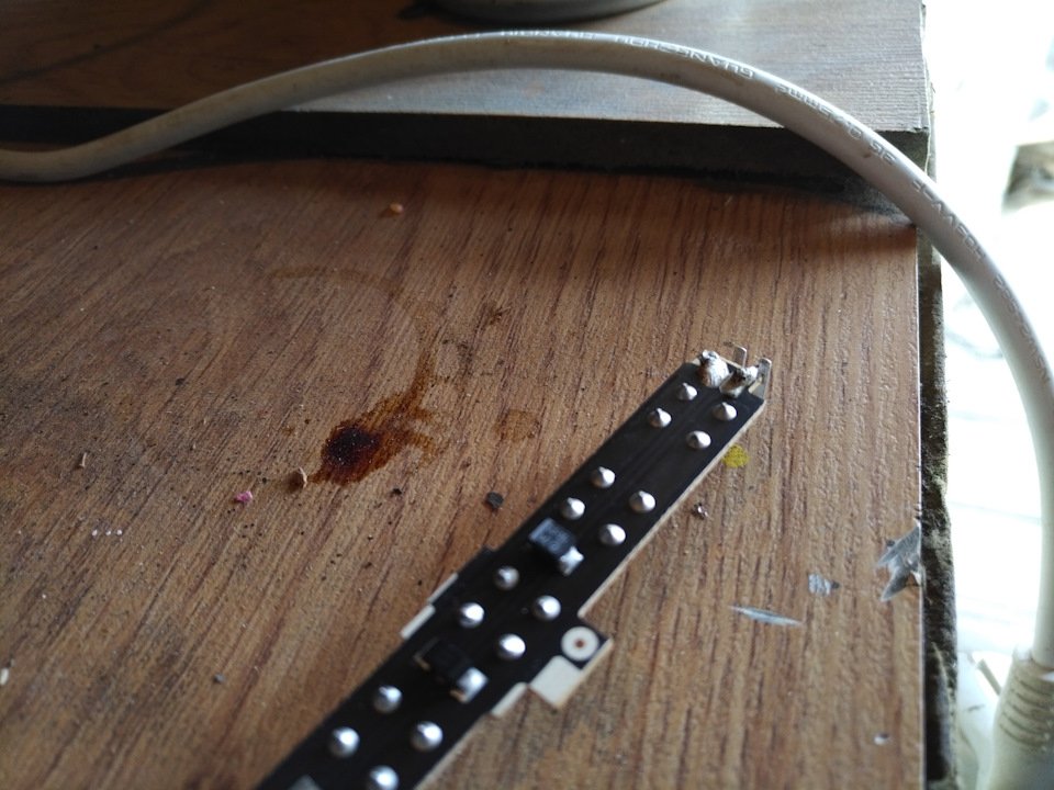

minimoron Publicado 14 de Febrero del 2021 Denunciar Publicado 14 de Febrero del 2021 Hola como decíais las patillas de mi piloto también estaban sueltas de las soldaduras, las he soldado pero no funcionan y con el polimetro tienen continuidad entre las patillas. Sabéis de dónde puede venir el problema. A que voltaje trabaja el piloto? Puede ser que se haya estropeado otra cosa, ya que no llega corriente a la 3 luz de freno pero si encienden el resto de luces de freno?. Gracias. Responder
