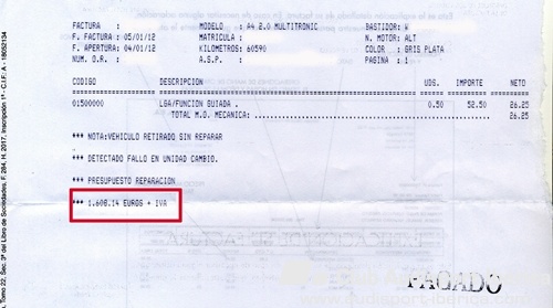

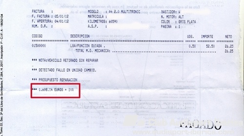

multitrono Publicado 19 de Febrero del 2013 Denunciar Publicado 19 de Febrero del 2013 Hola, rebuscando en los papeles mira por donde el presupuesto de la dichosa centralita. ¿Veis algo en el precio de reparación que no veo yo? Un saludo. Responder
PLATHY Publicado 19 de Febrero del 2013 Autor Denunciar Publicado 19 de Febrero del 2013 el precios es mas o menos lo que suelen cobrar segun el taller oscilan entre los 1200 a los 1800, no se porque si las piezas son oficiales y tienen el mismo precio Responder
