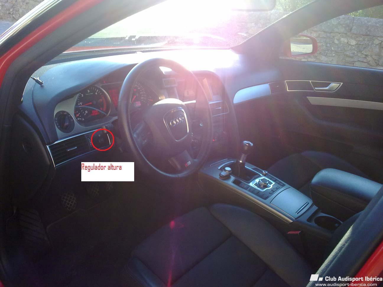

ISRAEL29 Publicado 9 de Septiembre del 2012 Denunciar Publicado 9 de Septiembre del 2012 Arijain, el tuyo es un allroad no? Quizas monten algo raro, el unico que se que llevaba halogenos y lavafaros es el avant de israel29, el ya hizo el cambio a bixenon restyling, enviale mp a ver si el lleva ruedita de regulación en el interior, porque en el mmi no tendras una opcion para regularlos? Raro raro raro... Hola, que tal, como bien dice SetemaisteR, Mi coche traía el S-line exterior y por ese motivo tenían los limpias faros, aunque montaba los halógenos en lugar de los bi-xenon. Te adjunto una foto de donde se sitúa el regulador de altura de los faros. Salu2 a todos… Responder
