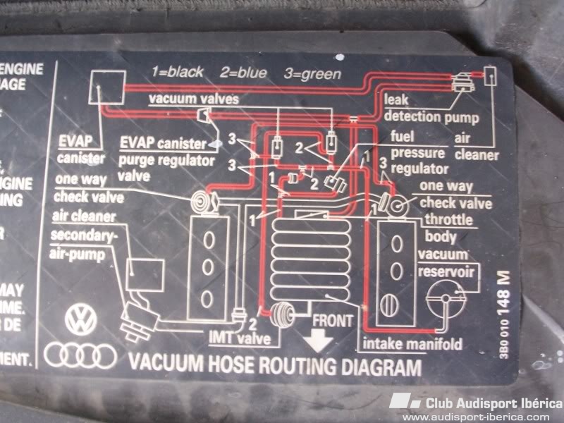

Luis.Contreras Publicado 17 de Julio del 2014 Denunciar Publicado 17 de Julio del 2014 Me encuentro aqui para dar aviso y resulta que un manguito que va conectado (las lineas de vacío) al regulador de gasolina del riel de inyección, este se "chupaba" al momento de succionar aire y se tapaba, eso hacía que no me trabajara bien el vacío, he cambiado todas esas líneas y me anda de maravilla. Todas esas líneas rojas son las que cambie por manguitos nuevos (mangueras por como decimos en mi país jejej) Responder
