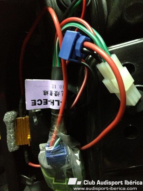

LiKeRo Publicado 20 de Octubre del 2012 Autor Denunciar Compartir Publicado 20 de Octubre del 2012 Buenas, Siento la demora, aquí dejo una captura de la instalación que hice para colocar la resistencia en el piloto trasero. Como verás uno va conectado al cable verde/ blanco (positivo luz de posición) y el otro al cable negro (masa), los dos cables rojos que le salen del robacorriente es el que va a cada extremo de la resistencia. Salu2. Responder Enlace al comentario Compartir en otros sitios web More sharing options...
ruso88 Publicado 20 de Octubre del 2012 Denunciar Compartir Publicado 20 de Octubre del 2012 Muchas graciaaaas!de momento no te da ningun problema no??? Responder Enlace al comentario Compartir en otros sitios web More sharing options...
LiKeRo Publicado 20 de Octubre del 2012 Autor Denunciar Compartir Publicado 20 de Octubre del 2012 Nop, ningún problema salvo la temperatura de la resistencia que más o menos he solucionado aislandolo con cinta doble cara y espuma resistente. Salu2. Responder Enlace al comentario Compartir en otros sitios web More sharing options...
