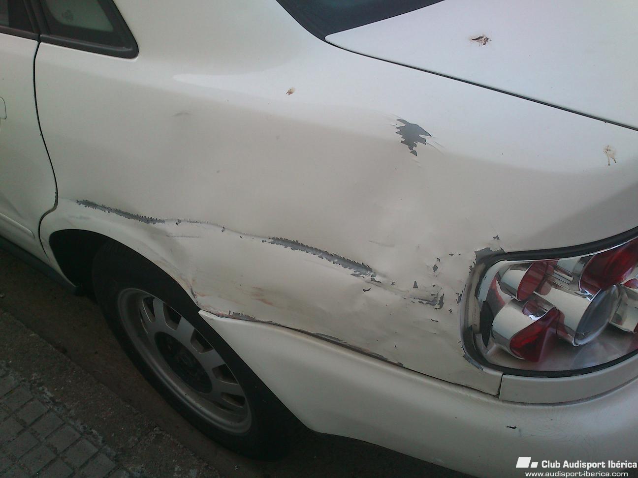

xrotox Publicado 10 de Septiembre del 2012 Autor Denunciar Publicado 10 de Septiembre del 2012 Para este golpe es bastante jodido es la aleta izquierda trasera, no se si sera mejor pillar una de desguace recortar y soldarla "recorta y suelda" ya que meter masilla quedara muy chapu o no. Alguna recomendacion? Responder
VIX Publicado 10 de Septiembre del 2012 Denunciar Publicado 10 de Septiembre del 2012 buf! esta muy tocada esa aleta! en los desguaces está lleno y muchas son blancas, pero no sé lo que te pueden pedir por ella... suerte! Responder
Athabasco Publicado 10 de Septiembre del 2012 Denunciar Publicado 10 de Septiembre del 2012 Para este golpe es bastante jodido es la aleta izquierda trasera, no se si sera mejor pillar una de desguace recortar y soldarla "recorta y suelda" ya que meter masilla quedara muy chapu o no. Alguna recomendacion? Mira si fuera la aleta de delante que es desmontable seria lo mas facil, pero ahi detras te va a costar mas cortar otra aleta, mas cortar la del coche y soldar que no el arreglo de la que tienes, por que no está tan mal para ponerla bien a base de martillo y tas, siempre pensando en que te lo haga un taller, claro, si se lo llevas ya destapizado (la parte del maletero se saca facil por que lo he hecho yo y lo otro es el respaldo del asiento y forro lateral que tampoco debe de ser complicado) igual te baja el presupuesto, pero vamos que eso no creo que te cobren mas de 250 €. por arreglarlo, hacerlo como tu dices creo que seria mas caro. S2 Responder
xrotox Publicado 10 de Septiembre del 2012 Autor Denunciar Publicado 10 de Septiembre del 2012 Vix por las delanteras pedían 30e cada una por las traseras quizás algo mas pero no he preguntado aun. Atabasco las aletas de delante cambie las dos y la defensa y dentro de lo que cabe es bastante fácil lo único complicado o lo que me dio mas faena fueron los dos tonillos de debajo del coche al lado de la puerta que lleva como una resina o cola o algo así pero por lo demás ningún problema, yo decía eso de cortar y soldar soy soldador y con un tig no creo que sea demasiado complicado aunque quizás luego se te complica la faena que suele pasar, tampoco me da mucha confianza soldar el coche por el tema electrónico... Lo de llevarlo a un planchista el ultimo me dijo que habrían entre 3 y 5 horas, al final tendré que llevarlo y que le den un buen repaso de chapa. Viendo y haciendo cálculos de lo que puedo llegar a gastar quizás me saldria mas a cuenta pillarme otro a4 jajaja. saludos. Responder
jesus20329 Publicado 10 de Septiembre del 2012 Denunciar Publicado 10 de Septiembre del 2012 Hola buenas y bienvenido al foro, lo de la aleta no es complicado, y menos para tí que eres soldador, aunque decirte que con el tas puede quedar bien y si hay algún punto dificil, ahora los sacan con una especie de remache que sueldan y tiran de el con un util, pero vamos que siendo soldador y con algo de maña te puedes apañar sin necesidad de cambiar la aleta. Por cierto Atabasco, que no se te habra pegado a tí en esa "guevera" Responder
xrotox Publicado 11 de Septiembre del 2012 Autor Denunciar Publicado 11 de Septiembre del 2012 Hola buenas y bienvenido al foro, lo de la aleta no es complicado, y menos para tí que eres soldador, aunque decirte que con el tas puede quedar bien y si hay algún punto dificil, ahora los sacan con una especie de remache que sueldan y tiran de el con un util, pero vamos que siendo soldador y con algo de maña te puedes apañar sin necesidad de cambiar la aleta. Por cierto Atabasco, que no se te habra pegado a tí en esa "guevera" Gracias, me faltan las herramientas para hacer todo eso ajajaja como mucho puedo conseguir el tic todas las demás herramientas no las tengo haber si consigo solucionarlo ya iré comentando como va el tema... Saludos! Responder
xrotox Publicado 18 de Septiembre del 2012 Autor Denunciar Publicado 18 de Septiembre del 2012 (editado) Buenas! Respecto a lo del ralenti os comente que oscilaba en 1400 a 1600, este fin de semana se estabilizo a 1400 y ayer se acabo de regular el solo a 850rpm ya no da tirones, ni sube de revoluciones al pisar embrague ni nada de lo que le pasaba unos días atrás y sin hacerle nada al coche, solo circular un poco con el, cosas de fantasmas. Ayer fui a pedir presupuestos para reparar toda la planxa del coche (por los 4 costados) repararlo y prepararlo para pintar precio entre 600 y 700e, sobre la aleta me dijeron que esta muy tocada y que no quedaría perfecta, les pregunte para poner una nueva y de precio se quedaría igual sumándole la aleta. Hoy me darán el presupuesto de la lista de la compra. Saludos. Editado 18 de Septiembre del 2012 por xrotox Responder

xrotox Publicado 18 de Septiembre del 2012 Autor Denunciar Publicado 18 de Septiembre del 2012 No solo mano de obra para reparar la planxa y como mucho la imprimación. Uno me pedia 1100 e por solo la plancha ... Responder
Athabasco Publicado 18 de Septiembre del 2012 Denunciar Publicado 18 de Septiembre del 2012 No solo mano de obra para reparar la planxa y como mucho la imprimación. Uno me pedia 1100 e por solo la plancha ... Ya, si eso hay un perito por medio no baja de 3000 €., con pintura por eso. S2 Responder
