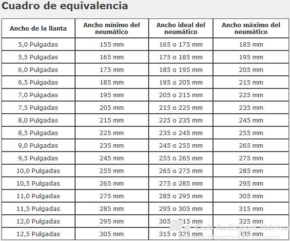

No. es traccion delantera y se k se puede llevar medidas diferentes delante y detras. Lo k nose es como mirar si mis llantas son 9j 8,5j
Tus llantas son como las mías, si son las originales son 19x9J, así que puedes ponerle lo que quieras dentro de un orden, si te pasas......tendrás problemas.
