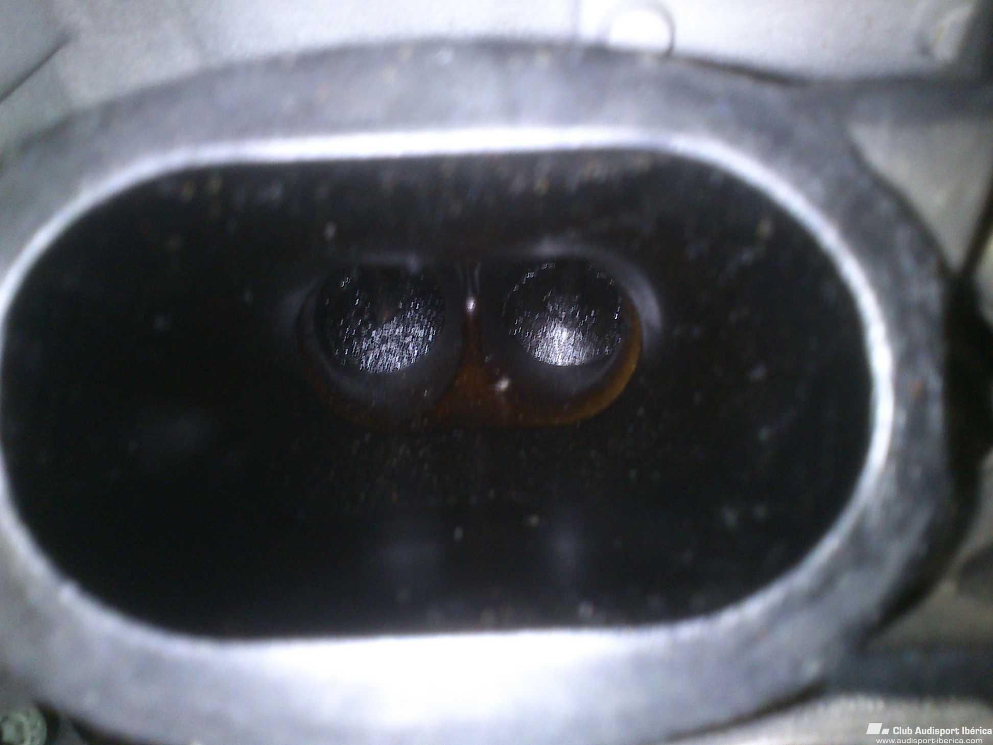

+gass Publicado 17 de Septiembre del 2012 Autor Denunciar Publicado 17 de Septiembre del 2012 Bueno que empieza la fiesta, voy colgando fotos a medida que pueda, pero tranquilos que le vereis todas las tripas a este motor. Por el momento apreciar las valvulas de la bancada derecha, los cilindros 1-3-5, y despues mirar las de la bancada izquierda los 2-4-6. Ya sabemos que el problema esta en el lado derecho, y tiene muchos numeros de ser por guias o retenes, pero esperare a desmontarlas para dar una opinion concreta de las culatas. Responder

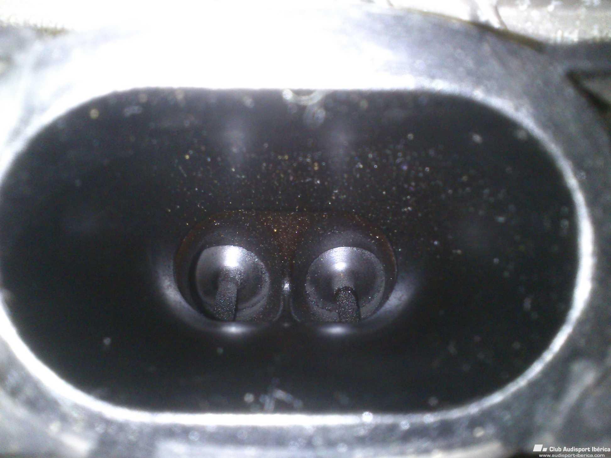

+gass Publicado 17 de Septiembre del 2012 Autor Denunciar Publicado 17 de Septiembre del 2012 cilindro 2 Responder

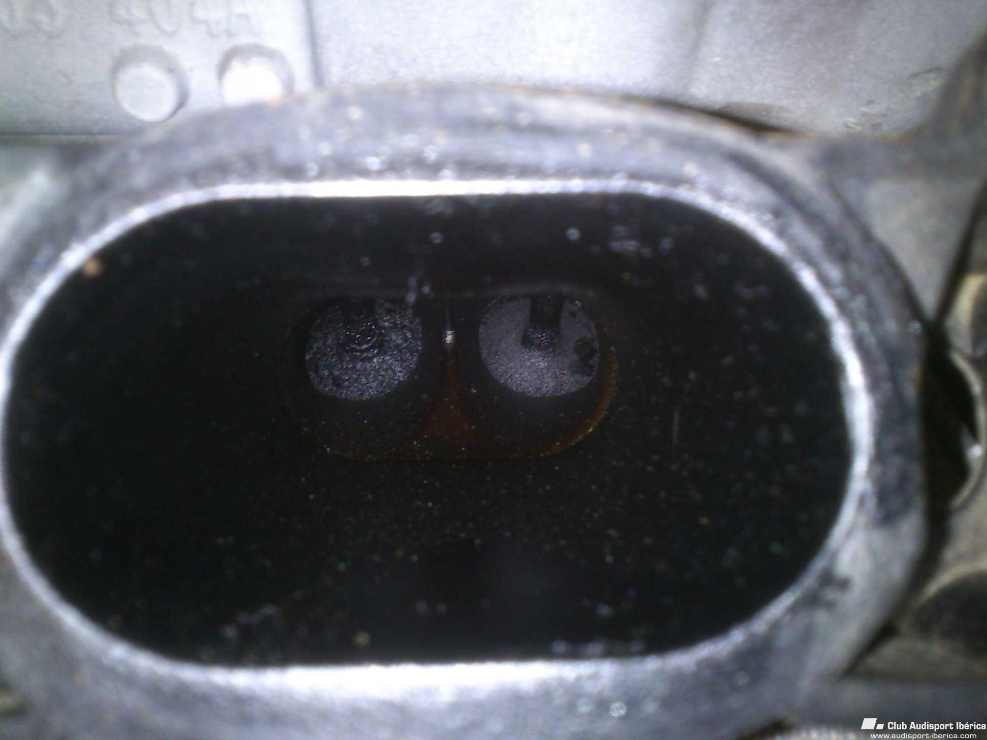

+gass Publicado 17 de Septiembre del 2012 Autor Denunciar Publicado 17 de Septiembre del 2012 cilindro 3 Responder

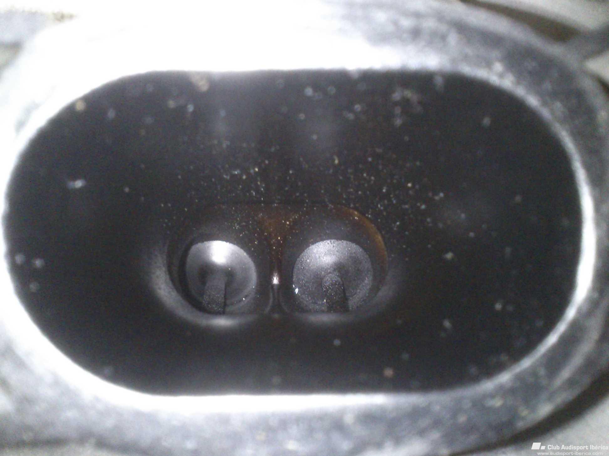

+gass Publicado 17 de Septiembre del 2012 Autor Denunciar Publicado 17 de Septiembre del 2012 cilindro 4 Responder
