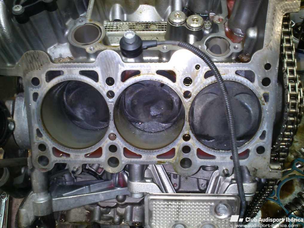

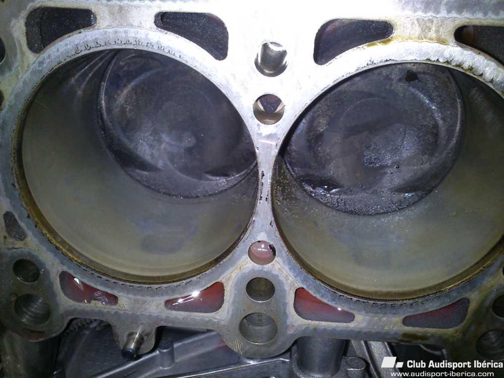

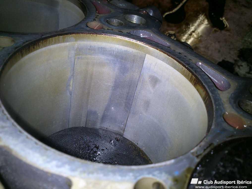

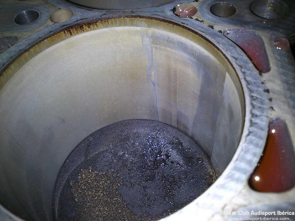

+gass Publicado 17 de Septiembre del 2012 Autor Denunciar Publicado 17 de Septiembre del 2012 cilindro 5 Responder
+gass Publicado 17 de Septiembre del 2012 Autor Denunciar Publicado 17 de Septiembre del 2012 cilindro 6 Responder
+gass Publicado 17 de Septiembre del 2012 Autor Denunciar Publicado 17 de Septiembre del 2012 Disculpas, el cilindro 5 corresponde al 6. y el 6 al 5. Responder

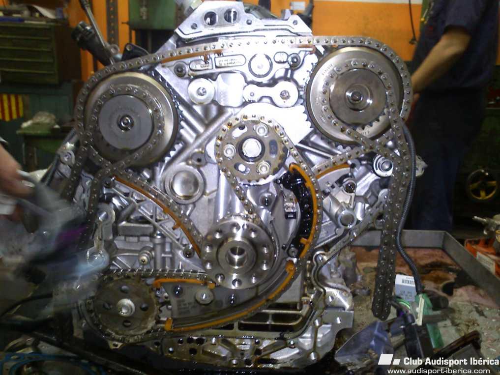

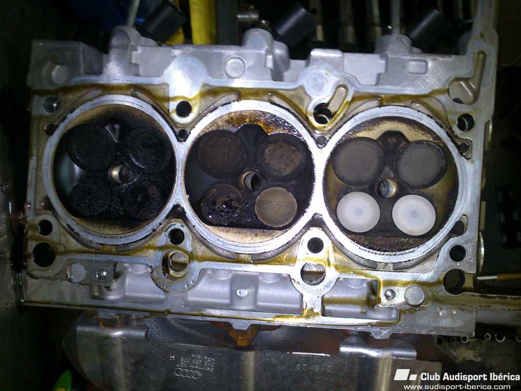

+gass Publicado 21 de Septiembre del 2012 Autor Denunciar Publicado 21 de Septiembre del 2012 Bueno, motor desmontado y disgusto al canto, tenia la corazonada de que fuese la parte alta del motor, pero despues de leer mil cosas sobre este motor algo me decia que no tendria tanta suerte. Apreciar el trabajo de los ingenieros alemanes con su trabajo de ALU-SIL, un recrubrimiento de camisas parecido al NICASIL, que segun ellos es para toda la vida. Mirar las fotos y alucinar................ Responder

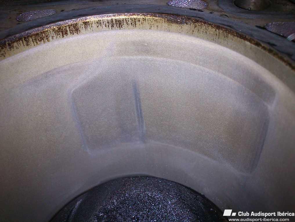

+gass Publicado 21 de Septiembre del 2012 Autor Denunciar Publicado 21 de Septiembre del 2012 Apreciar el desgaste de las camisas de los cilindros, increibleeeeeee...... Responder
+gass Publicado 21 de Septiembre del 2012 Autor Denunciar Publicado 21 de Septiembre del 2012 Asombroso, 52.000km Responder

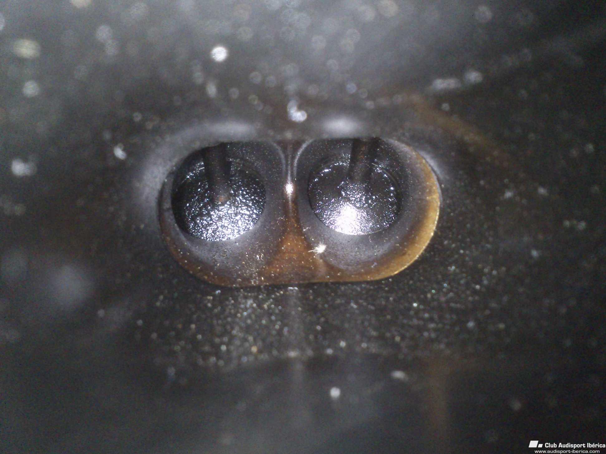

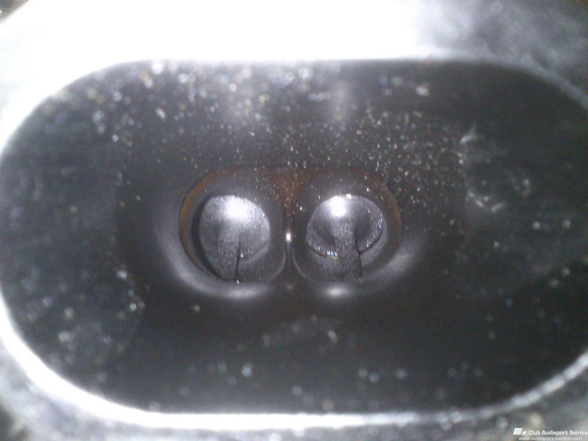

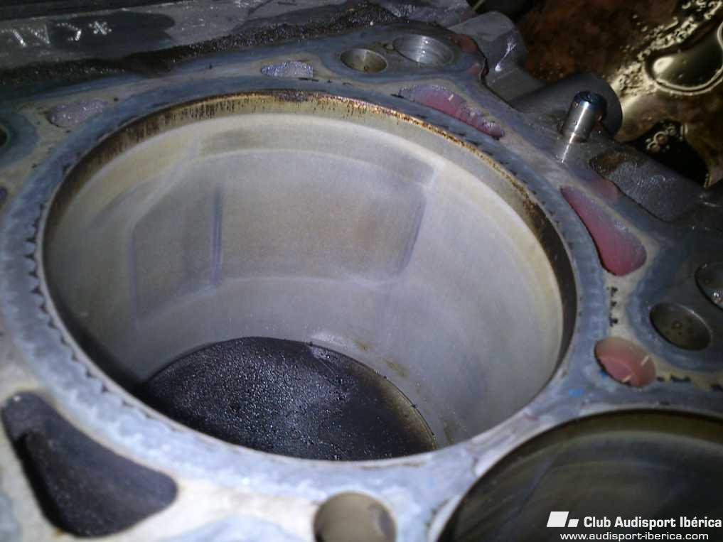

+gass Publicado 21 de Septiembre del 2012 Autor Denunciar Publicado 21 de Septiembre del 2012 Mas fotos Responder
+gass Publicado 21 de Septiembre del 2012 Autor Denunciar Publicado 21 de Septiembre del 2012 Apreciar el cilindro que quema bien, y mirad como quema el cilindro 1 y 3. Ver para creer. Para que despues vayan diciendo que ganan las 24h de Lemans. Responder
+gass Publicado 21 de Septiembre del 2012 Autor Denunciar Publicado 21 de Septiembre del 2012 Tengo 3 opciones. 1ª motor aligerado de audi, solo parte baja, al modico precio de 11.000 euros. 2ª motor de e-bay recontruido por unos 5.000 euros. 3ª que es la que me voy a quedar, encamisar en hierro, y montar aros y pistones nuevos, para toda la vida. Pistones completos a 400 euros la unidad...... Mas juntas. Y no cuento mi mano de obra, que es para mi padre, pero a cambio se va a quedar muchos sabados noche con los niños, jajajajajajja. Ya me direis que os parece. Responder
