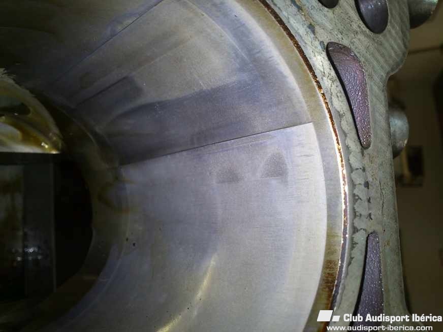

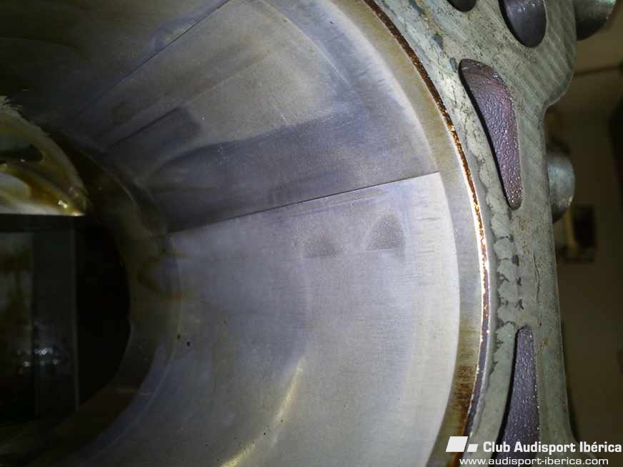

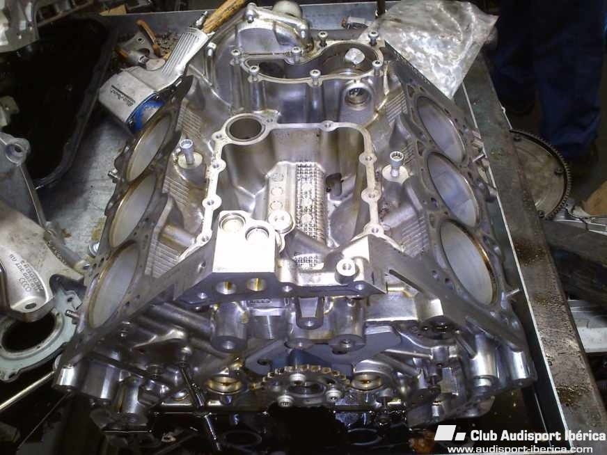

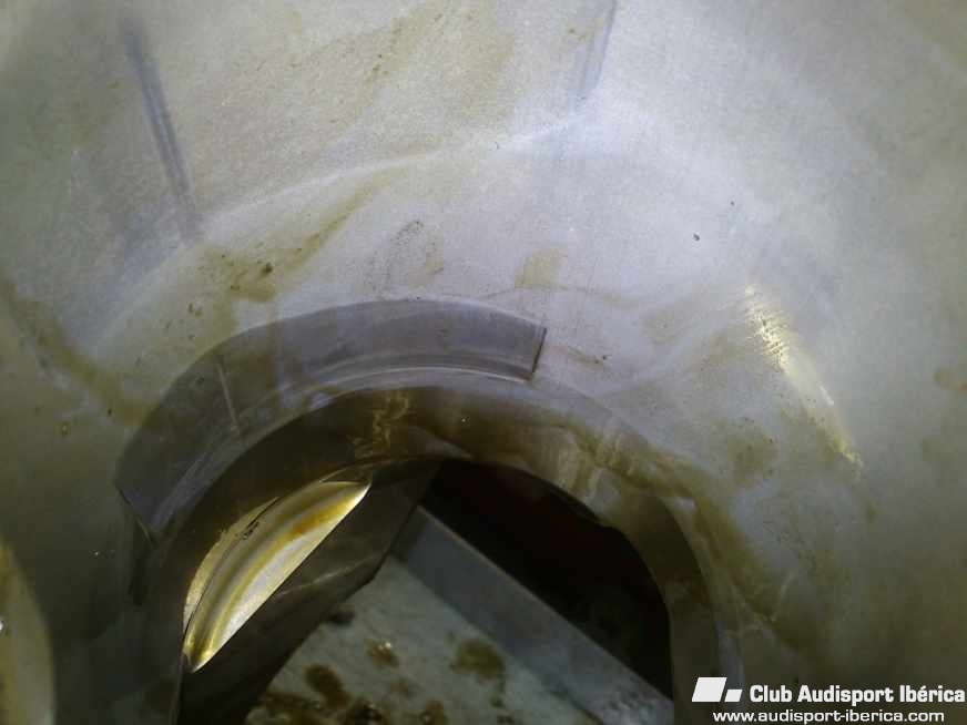

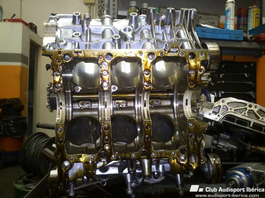

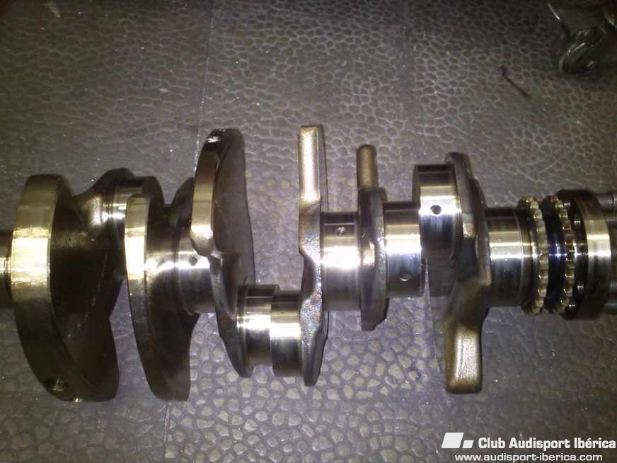

+gass Publicado 13 de Noviembre del 2012 Autor Denunciar Publicado 13 de Noviembre del 2012 Hola otra vez, ya tengo el motor desmontado, y no ha salido mal del todo, teniendo en cuenta como podia haver salido, pistones y tapetas de cigueñal estan bien, sin ningun tipo de desgaste. Pero las camisas estan completamente destrozadas, estoy mirando haber si encuentro camisas de sustitucion para este motor o algunas que pueda adaptar, ya que este motor no lleva camisas, tendre que buscar alguna medida que sea igual que los pistones que lleva, si no las encuentro tendre que fabricarlas con el torno. Los aros de los pistones si que se han de poner nievos, por que los del cilindro 1 y 3 estan destrizados, y el resto estan por el mismo camino, y por valvulas y asientos tampoco havia fuga de aceite, pero ya que he desmontado 24 valvulas, esmerilare valvulas y asientos y le montare retenes nuevos. Conclusion que ya sabia, este motor y creo que todos los de este tipo, acavaran igual que el mio, por un DEFECTO DE FABRICACION, aunque AUDI diga lo contrario. Cuando tenga la faena de las camisas mas avanzada, pondre mas fotos, por el momento pongo hasta donde he trabajado en el motor. Apreciar las tapetas de cigueñal y cigueñal, como estan perfectisimas, y los pistones tan limpios es por que ya los he lavado y le he quitado los 2 kilos de carbonilla que tenian. 5 minutos y cuelgo las fotos, ya me direis vuestra opinion. Saludos. Responder

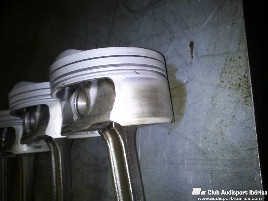

+gass Publicado 13 de Noviembre del 2012 Autor Denunciar Publicado 13 de Noviembre del 2012 Las fotos.... Responder

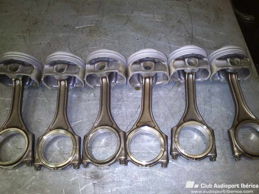

+gass Publicado 13 de Noviembre del 2012 Autor Denunciar Publicado 13 de Noviembre del 2012 mas fotos.. Responder

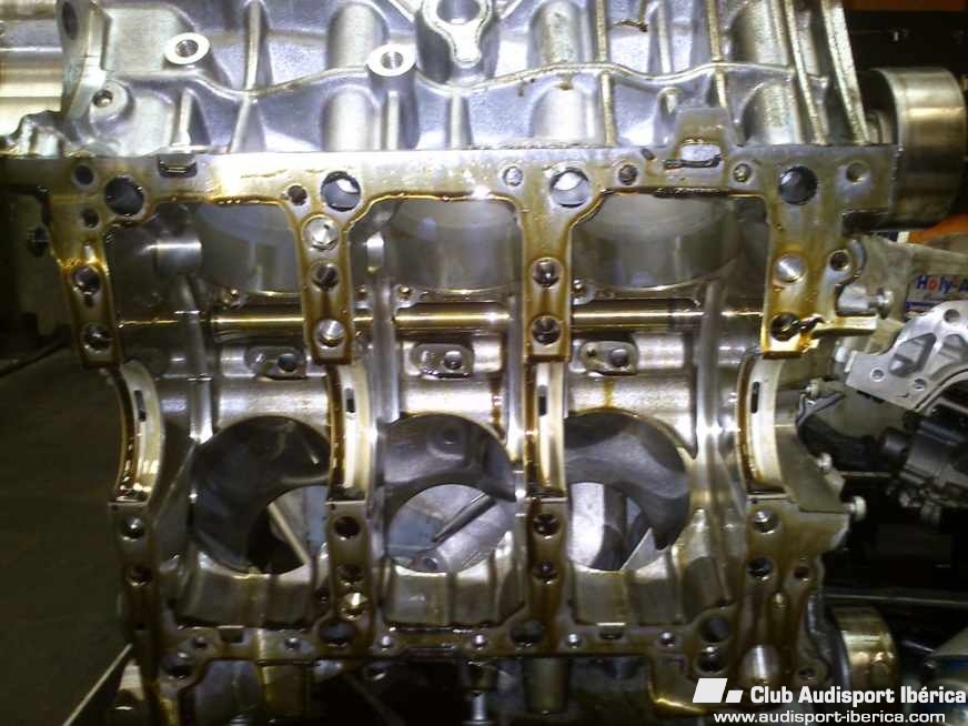

+gass Publicado 13 de Noviembre del 2012 Autor Denunciar Publicado 13 de Noviembre del 2012 mas y mas.... Responder

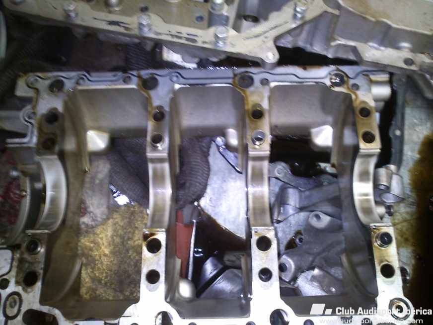

+gass Publicado 13 de Noviembre del 2012 Autor Denunciar Publicado 13 de Noviembre del 2012 y la ultima por el momento Responder

+gass Publicado 14 de Noviembre del 2012 Autor Denunciar Publicado 14 de Noviembre del 2012 Gracias a todos por seguir el hilo, pero si alguno de vosotros le pasa esto y se tiene que fiar de lo que digan los señores de Audi, ya podeis preparar la cartera, porque el bloque biene con pistones y cigueñal, y son 12.000 del ala, mas 3000 de mano de obra, aparte aceites, juntas, liquidos, y carga del aacc, y lo mejor de todo es que te montan otro igual que el que se ha roto, sabiendo que va a volver a pasar, y lo siguen negando, dando a entender que quien ha roto el motor has sido tu, en fin, este motor una vez reparado con camisas de hierro, sera como el de un Land Rover, para toda la vida. Ya pondre mas fotos, que todavia no tengo respuesta de si existen camisas o las he de fabricar en el torno. Saludos- Responder
