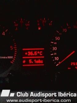

Pakorro1430 Publicado 14 de Septiembre del 2012 Denunciar Compartir Publicado 14 de Septiembre del 2012 Te quedan 36.000 klms para el cambio de correas.Tocaria a los 240.000.juento a ella quie te cambien todos lps rodillos y tensores,amen de la bomba de agua por una de aspas metalicas.El cambio en taller de barrio sobre los 1200€.En conce unos 1800. Quita el tapon y mira los arboles de levas,ya que pueden estar marcados si es un motor ABF.En los AKN afecto a muy pocas unidades. En cuidad es tragon.Tu unidad Que es Quattro no bajara de los 9-10 litros,y quiente diga lo contrario miente...Y en carretera es facil sacar los 6-6,5 litros e incluso menos a velocidad legal.A saco paco se ira a unos 8-9 litros. Pocos coches con 3000€ si esta bien cuidado te va a dar la sensacion de seguridad y rendieminto de este...De todas formas,usa el buscador que este modelo esta trillado...y hay muuuuucha opinion sobre el. Un saludo.Portugues. Tampoco es tan gastón como dicen. Es un motor con muchos bajos, y si quieres sacar una buena media tienes que andar siempre muy bajo de vueltas y usar el cambio. Yo he llegado a rascarle 5,1 litros a los 100. Eso si, olvidate de disfrutar conduciendo. Es verdad que en uso normal el mio anda sobre los 6,5. En cuanto al coche yo estoy supercontento. La quattro una delicia. Y como todos los B5 decir que es duro es quedarse corto. Un saludo. Responder Enlace al comentario Compartir en otros sitios web More sharing options...

Portugues Publicado 14 de Septiembre del 2012 Denunciar Compartir Publicado 14 de Septiembre del 2012 (editado) Tampoco es tan gastón como dicen. Es un motor con muchos bajos, y si quieres sacar una buena media tienes que andar siempre muy bajo de vueltas y usar el cambio. Yo he llegado a rascarle 5,1 litros a los 100. Eso si, olvidate de disfrutar conduciendo. Es verdad que en uso normal el mio anda sobre los 6,5. En cuanto al coche yo estoy supercontento. La quattro una delicia. Y como todos los B5 decir que es duro es quedarse corto. Un saludo. Que no es gaston?...9-10 litros de gasoil en ciudad es gaston,lo mires por donde lo mires,y de bajos...nada de nada,por que el turbo carga a 1750 vueltas.Si quieres que responda mejor has de cambiar el pulmon del turbo,y asi carga sobre las 1300 vueltas.Esto esta mas que trillado aqui en el foro,de hecho hay hasta un post de ello con nº de series de la pieza y el enlace de ebay para comprarlo... En cuanto al consumo de 5,1 del fis...me da la risa...sumale por lo menor un litro mas,ya que Audi para el 2,5 tiene un consumo oficial,(y eso que ellos mienten en su publicidad),bastante mas alto...Y en el quattro,mas aun,que tiene una diferencia de casi 1 litro con respecto al normal... Has la pruba de verdad llendo el deposito y has los 100 klms o 200 y rellena...veras como miente el FIS... Eso si,el coche es buenisimo y una delicia para la edad que tiene.De hecho yo no lo cambio por otro,ya que he probado mucos mas nuevos que el mio,y,ni tienen el asiento ni el aplomo que tiene este en la conduccion. Portugués, 600€ el cambio de correa y bomba de agua en mi V6. 600€ la distri con todo?.Permiteme que lo dude...si solo son correas y el rodillo tensor...vale..pero bomba del agua con aspas metalicas,termostatos mas junta,rodillos tensores,y rodillos normales por ese precio...como que no...a menos que allas encontrado un mecanico que trabaje por amor al arte,ya que las piezas salen solo casi esos 600e...y si tienes el taco de motor hidraulico parael cambio,entonces si que no,ya que este solo son casi 200 de bellon... Un saludo.Portugues. Editado 14 de Septiembre del 2012 por Portugues Responder Enlace al comentario Compartir en otros sitios web More sharing options...
Robert75 Publicado 14 de Septiembre del 2012 Denunciar Compartir Publicado 14 de Septiembre del 2012 Tampoco es tan gastón como dicen. Es un motor con muchos bajos, y si quieres sacar una buena media tienes que andar siempre muy bajo de vueltas y usar el cambio. Yo he llegado a rascarle 5,1 litros a los 100. Eso si, olvidate de disfrutar conduciendo. Es verdad que en uso normal el mio anda sobre los 6,5. En cuanto al coche yo estoy supercontento. La quattro una delicia. Y como todos los B5 decir que es duro es quedarse corto. Un saludo. Que no es gaston?...9-10 litros de gasoil en ciudad es gaston,lo mires por donde lo mires,y de bajos...nada de nada,por que el turbo carga a 1750 vueltas.Si quieres que responda mejor has de cambiar el pulmon del turbo,y asi carga sobre las 1300 vueltas.Esto esta mas que trillado aqui en el foro,de hecho hay hasta un post de ello con nº de series de la pieza y el enlace de ebay para comprarlo... En cuanto al consumo de 5,1 del fis...me da la risa...sumale por lo menor un litro mas,ya que Audi para el 2,5 tiene un consumo oficial,(y eso que ellos mienten en su publicidad),bastante mas alto...Y en el quattro,mas aun,que tiene una diferencia de casi 1 litro con respecto al normal... Has la pruba de verdad llendo el deposito y has los 100 klms o 200 y rellena...veras como miente el FIS... Eso si,el coche es buenisimo y una delicia para la edad que tiene.De hecho yo no lo cambio por otro,ya que he probado mucos mas nuevos que el mio,y,ni tienen el asiento ni el aplomo que tiene este en la conduccion. Portugués, 600€ el cambio de correa y bomba de agua en mi V6. 600€ la distri con todo?.Permiteme que lo dude...si solo son correas y el rodillo tensor...vale..pero bomba del agua con aspas metalicas,termostatos mas junta,rodillos tensores,y rodillos normales por ese precio...como que no...a menos que allas encontrado un mecanico que trabaje por amor al arte,ya que las piezas salen solo casi esos 600e...y si tienes el taco de motor hidraulico parael cambio,entonces si que no,ya que este solo son casi 200 de bellon... Un saludo.Portugues. Te hablo solo del material, lo de la mano de obra ya es cosa de cada uno, hay gente que lo tiene que llevar al mecánico y otros no. Yo me refería al material. Saludos y disculpa el mal entendido. Responder Enlace al comentario Compartir en otros sitios web More sharing options...
