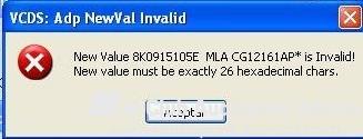

zZarZiLLoSs Publicado 11 de Septiembre del 2012 Denunciar Publicado 11 de Septiembre del 2012 (editado) Buenas compañeros Estoy desesperado :crying_anim::crying_anim::crying_anim: LLevo observando mi batería un tiempo y resulta que se me descarga constantemente, vamos eso creo yo. Os comento la cambie hace apenas 3 meses, la batería en cuestión es una AFA Plus me dijeron que era la 2º marca de Varta y buscando equivalencias conseguí localizar esto: AFA Plus 12V 90AH 720A ==> Nº de Serie 5901220726062 VARTA BLACK DYNAMIC 12V 90AH 720A - F6 ==> Nº de Serie 590122072 Mi antigua Batería de mi coche A4 B8 2.0 TDI 2008 era una MOLL de 95 AH con la codificación 8K0915105E MLA 171212C7C0 Deje la codificación tal cual, ahora me surge las dudas de si el problema es por codificación y que el amperaje anterior era de 95 AH y ahora es de 90 AH, de que existe algo que me consume no se ..... Esta semana en 5 días sin coger el coche me la encontré al 20% segun el MMI. Ayer baje al vehículo para intentar cambiar el código pero no lo conseguí me daba fallo constante de 26 letras Hex como si lo estuviera introduciendo mal. Os dejo una imagen del Scan de la bateria. Monday,10,September,2012,19:29:06:10074 VCDS Version: Release 10.6.4 (x64) Data version: 20110418 -------------------------------------------------------------------------------- -------------------------------------------------------------------------------- Address 19: CAN Gateway (8T0 907 468 D) 19:29:01 Group 019: Power Supply (Battery) 51.0 % Battery State of Charge (SOC) 100.0 % Battery State (as shown in MMI) 79.0 % Battery Aging (derived fr. Load) 113.0 % Battery Aging (derived fr. Output) 19:29:01 Group 020: Power Supply (Battery) 4.2 mOhm Internal Battery Resistance (actual) 3.0 mOhm Internal Battery Resistance (stan.) 31 Ah Battery Capacity (actual/available) 12.30 V Quiescent Voltage Editado 11 de Septiembre del 2012 por zZarZiLLoSs Responder

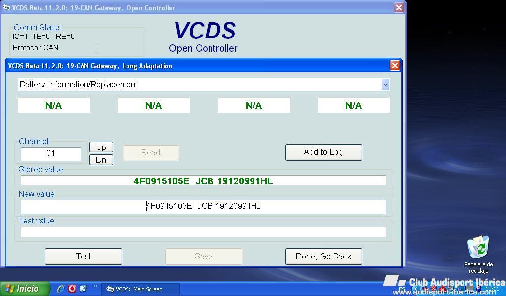

zZarZiLLoSs Publicado 12 de Septiembre del 2012 Autor Denunciar Publicado 12 de Septiembre del 2012 (editado) Gracias por el comentario vwgolf, ese foro me lo he leído de arriba abajo y el problema es que intento meter el nuevo valor de la batería del en este caso he cogido el valor de la batería del compañero Rushifuru que es la mas similar que he localizado por el foro, pero al introducirla constantemente me da fallo, he probado con espacios sin espacios ya no se como meterla se me escapa algo. Os dejos los datos de la bateria que estoy introduciendo y el ejemplo de error que me sale. 4F0915105E JCB 19120991HL (batería JCI de 92 Ah Varta) Gracias y perdonad las molestias pero me tiene el tema algo :ranting2: :ranting2: Editado 12 de Septiembre del 2012 por zZarZiLLoSs Responder
zZarZiLLoSs Publicado 12 de Septiembre del 2012 Autor Denunciar Publicado 12 de Septiembre del 2012 He Bajado está mañana y he intentado meter el código de la batería pero no me sombrea la opción de Save sólo se me sombrea la del Test y aplicándola me mete el valor anterior de la batería. Enviado desde mi Ring Ring Responder

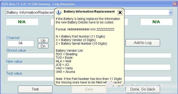

vwgolf Publicado 12 de Septiembre del 2012 Denunciar Publicado 12 de Septiembre del 2012 Gracias por el comentario vwgolf, ese foro me lo he leído de arriba abajo y el problema es que intento meter el nuevo valor de la batería del en este caso he cogido el valor de la batería del compañero Rushifuru que es la mas similar que he localizado por el foro, pero al introducirla constantemente me da fallo, he probado con espacios sin espacios ya no se como meterla se me escapa algo. Os dejos los datos de la bateria que estoy introduciendo y el ejemplo de error que me sale. 4F0915105E JCB 19120991HL (batería JCI de 92 Ah Varta) Gracias y perdonad las molestias pero me tiene el tema algo :ranting2: :ranting2: He Bajado está mañana y he intentado meter el código de la batería pero no me sombrea la opción de Save sólo se me sombrea la del Test y aplicándola me mete el valor anterior de la batería. Enviado desde mi Ring Ring Ya sé dónde puede estar el problema que te impide codificar correctamente la nueva batería. Si te fijas en el mensaje que te aparece indicándote el error con el codigo de tu antigua batería te indica que el codigo debe tener exactemente de 26 caracteres hexádecimales. Si cuentas los dígitos comprobarás que solo son 25 dígitos contando los espacios por lo que te falta uno, para suplir la falta de este dígito aparece una ventana cuando entras en este canal de adaptación explicándote lo que tienes que hacer: Al tener el Part Number de tu batería 10 dígitos deberías de dejar 2 espacios para que sea de 11 dígitos y a continuación escribir el codigo de la marca de la batería, otro espacio y el Serial Number de la batería que es de 10 dígitos. Respetando la codificación de la batería de tu coche de origen porque no has de olvidar que es un TDI y que el coche de Rushifuru es un TFSI que lleva distinta batería tendríamos lo siguiente: 19 - Can Gateway Adaptation - 10 -> Channel 04 Tendrías que escribir en [New Value] lo siguiente: 8K0915105E(espacio)(espacio)MLA(espacio)171212C7G0 Pulsas [Test] y guardas pulsando [save] la nueva adaptación. De esta forma te debe de aceptar la codificación zZarZiLLoSs. Responder
Rushifuru Publicado 13 de Septiembre del 2012 Denunciar Publicado 13 de Septiembre del 2012 Efectivamente zZarZiLLoSs, hazlo como dice vwgolf y no creo que tengas problemas. En la captura de pantalla que hice de los datos de la mia se ven los espacios a ver que tal... Un Saludo! Responder
zZarZiLLoSs Publicado 13 de Septiembre del 2012 Autor Denunciar Publicado 13 de Septiembre del 2012 Gracias a los dos compañeros haber si puedo mañana probarlo y lo consigo, estuve probando ayer y unicamente conseguí eliminar el mensaje de error de los 26 caracteres introduciendo de la siguiente manera pero solo me salia sombreado la opción de test y cuando la aplicaba me cargaba la batería original la nueva me la ignoraba y no me salia opción de grabarla. 4F0915105 E JCB 19120991HL De todas formas si alguien consiguiera un codigo para el amperaje de la mia 90AH 720A pues lo agradeceria de momento dejare la mas aproximada que es la tuya Rushifuru. Gracias de nuevo ya os cuento .... Responder
zZarZiLLoSs Publicado 14 de Septiembre del 2012 Autor Denunciar Publicado 14 de Septiembre del 2012 Por fin hoy he conseguido cambiar el modelo de la batería tal como me habéis indicado. Ahora toca vigilar y estudiar el comportamiento de esta y si hay una posible pérdida y consumo por algún componente o únicamente el problema era este. De nuevo muchísimas gracias. Enviado desde mi Ring Ring Responder
