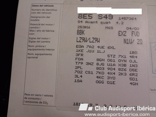

hipolitogt Publicado 13 de Septiembre del 2012 Denunciar Compartir Publicado 13 de Septiembre del 2012 BUFFFF lo facil que es hacerlo y dificil de explicarlo... lo intentare... necesito que publiques en la pegatina que esta en el libro de revisiones pone el chasis y mas cositas... si me puedes enviar esa pegata por mp o la publicas (borrando el numero de chasis) te doy el login y el coding... si no tienes la pegata del libro de revisiones, en el maletero del coche o debajo del asiento trasero la tienes... foto y publicar!!!! Responder Enlace al comentario Compartir en otros sitios web More sharing options...
srlobo Publicado 16 de Septiembre del 2012 Autor Denunciar Compartir Publicado 16 de Septiembre del 2012 (editado) BUFFFF lo facil que es hacerlo y dificil de explicarlo... lo intentare... necesito que publiques en la pegatina que esta en el libro de revisiones pone el chasis y mas cositas... si me puedes enviar esa pegata por mp o la publicas (borrando el numero de chasis) te doy el login y el coding... si no tienes la pegata del libro de revisiones, en el maletero del coche o debajo del asiento trasero la tienes... foto y publicar!!!! Hola hipolito, aqui te pongo la foto para ver si me puedes ayudar. gracias¡¡¡¡¡¡¡¡¡¡¡¡¡ Editado 16 de Septiembre del 2012 por srlobo Responder Enlace al comentario Compartir en otros sitios web More sharing options...
hipolitogt Publicado 16 de Septiembre del 2012 Denunciar Compartir Publicado 16 de Septiembre del 2012 A ver: Login: 09295 Coding: 04595 Una vez que lo hayas puesto no te olvides de ajustar el angulo de direccion Pones de login 40168 Y despues te vas a basic settings, canal 60, pulsas test y save y listo!!! El coche es manual verdad? Responder Enlace al comentario Compartir en otros sitios web More sharing options...
srlobo Publicado 16 de Septiembre del 2012 Autor Denunciar Compartir Publicado 16 de Septiembre del 2012 A ver: Login: 09295 Coding: 04595 Una vez que lo hayas puesto no te olvides de ajustar el angulo de direccion Pones de login 40168 Y despues te vas a basic settings, canal 60, pulsas test y save y listo!!! El coche es manual verdad? Si, es manual. voy a probarlo y te cuento. Muchas gracias¡¡¡¡ Responder Enlace al comentario Compartir en otros sitios web More sharing options...
